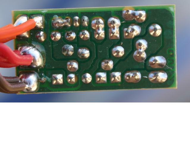

Ciao a tutti.
Volevo chiedere se qualcuno ha lo schema dell'invertitore Y della GWS o un invertitore di moto del servo che però monti l'integrato MC 14538 e non il solito 556 di cui non mi fido.
Salvo (tra i pochi in Italia che pilota in mode 4).

Con il 555 ci ho visto fare di tutto, ma l'inverter e' la prima volta!!!
Cmq ecco qui con il 4001 http://aeropic.free.fr/pages/modelisme/inv...r/inverseur.htm

Grazie per la dritta ,Barone Rosso, lo costruirò subito.
Cmq se ti interessa ti posso anche mandare il reverser con il 556 oppure addirittura se lo vuoi ti posso dare anche quello della GWS poichè ne ho comprato uno, l'ho smontato e ne ho ricavato lo schema elettrico e il circuito stampato.
Naturalmente funziona con un 4538, anzi mi faresti un grosso piacere se mi indicassi dove trovare il datasheet di questo integrato.
Ciao e grazie ancora.
Salvo

Ecco qui http://www.ee.washington.edu/stores/DataSh...4000/cd4538.pdf (google e' fantastico per trovare i datasheet, basta che metti il nome dell'integrato).
Per lo schema se me lo mandi gli do un'occhiata sono curioso di vedere come e' fatto.

Ciao Barone Rosso per adesso ti mando le foto ( attenzione sotto l'integrato ci sono tre resistenze).
Per quanto riguarda lo schema dammi il tempo di copiarlo un pò più pulito, lo scannerizzo e te lo mando.
Ho anche ricavato il pcb.
Per adesso, vista l'ora, vado a letto.
A proposito ho partecipato all'ultimo Radio Model Show di Ozzano, e non sono riuscito a conoscerti,ci tenevo,visto che arrivo da Siracusa, sarà per il prossimo anno (magari ci sentiamo prima).
Grazie ancora per il datasheet dell'integrato, avevo fatto la stessa strada anch'io, trovando altri siti.
Ancora ciao
Salvo

Nel post di prima ho aggiornato gli schemi.
Ora (forse), sono più decenti.
Salvo

Ti ringrazio per lo sforzo ma ho dovuto rimuoverli, probabilmente saranno coperti da copyright e non voglio problemi.

OK, scusate ragazzi se ho creato qualche problema, comunque era tutto a livello informativo.
Ciao a tutti
Salvo.

Non c'e' nessun problema, sono stato stupido io a non dirtelo prima.
