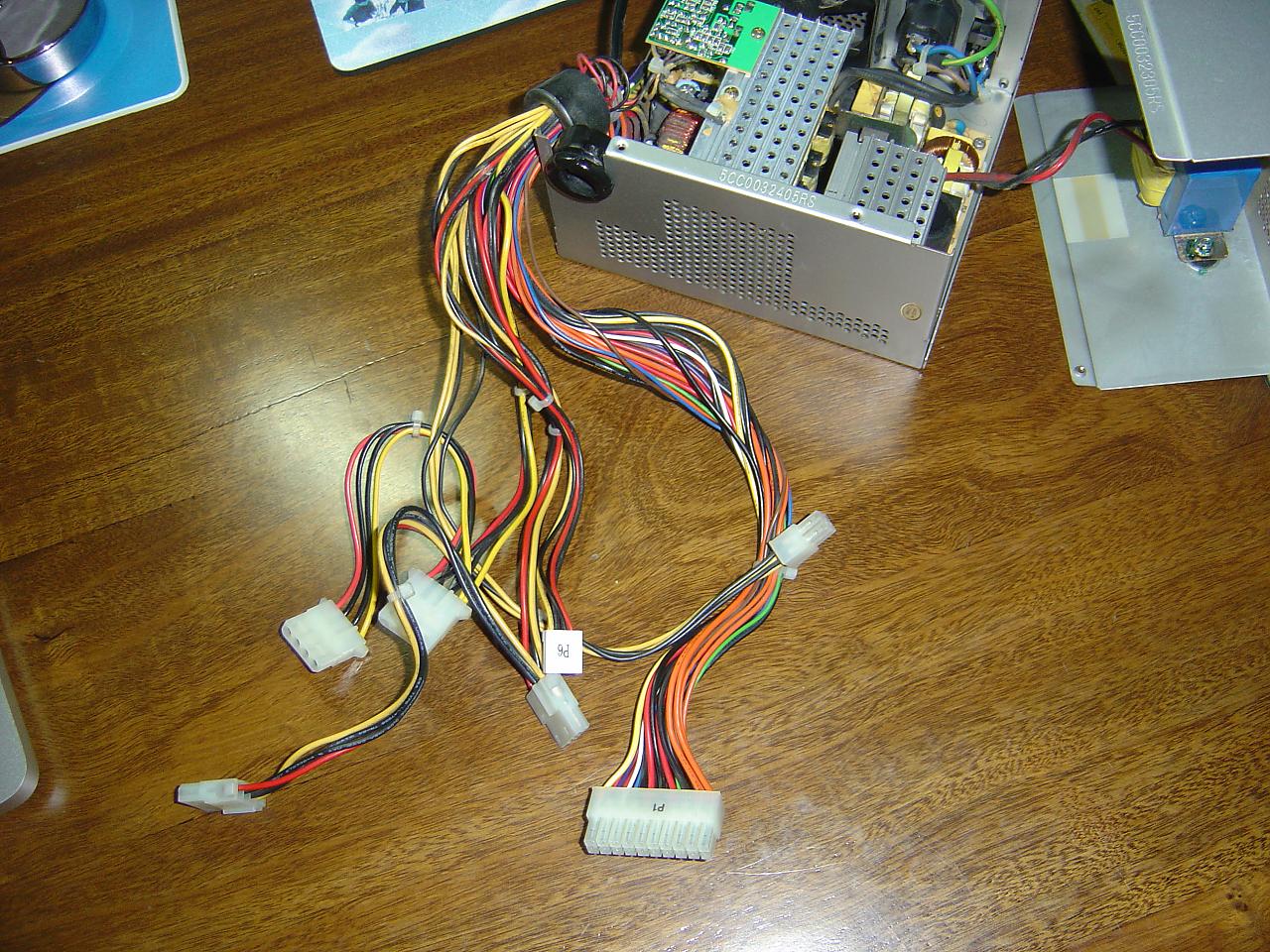

Non mi misura nulla, ho sbucciato un po i fili ed ho messo pure l'interruttore tra verde ed un nero a caso !!! Possibile ?? ho un solo giallo nel connettore ATX
Poiché hai misurato 5V sulla Stby (viola) l'ali pare funzionare.
Come misuri la 12V?
dicio 04 novembre 10 21:30
Originalmente inviato da FrancoC. (Messaggio 2293543)
Come misuri la 12V?
Tra un nero ed il giallo
Primo a dx in foto : http://www.baronerosso.it/forum/atta...r-dsc04912.jpg
Ma gli altri cavi a cosa servono ?? vedi foto : http://www.baronerosso.it/forum/atta...r-dsc04920.jpg
FrancoC. 04 novembre 10 21:34
Originalmente inviato da dicio (Messaggio 2293598)
Prova a mettere a massa anche il PG (bianco) oltre che al verde.
dicio 04 novembre 10 21:37
Originalmente inviato da FrancoC. (Messaggio 2293608)
Domani mattina provo che adesso non ho qui il tester e ti faccio sapere !!!
Ma secondo te quindi non c'è bisogno della modifica ??
Grazie
FrancoC. 04 novembre 10 22:27
Originalmente inviato da dicio (Messaggio 2293613)
Grazie
Forse, bisogna vedere se parte. E' un ali abbastanza sofisticato e non vorrei che avesse implementato qualche circuito di sicurezza che "sente" di non essere collegato ad un PC e, di conseguenza, non parte. Forse col PG a massa ....., chissà.
dicio 04 novembre 10 22:43
re
Quindi lascio l'interruttore tra ps-on ed un nero e poi metto a massa anche il bianco e vediamo se finalmente ho la 12 V sul giallo !!!
dicio 05 novembre 10 10:35
Niente
1 Allegato/i
Provato come da foto, ma nulla mi da un impulso di 4 V max e poi torna a zero !!!
Cosa posso fare ancora
FrancoC. 05 novembre 10 11:22
Originalmente inviato da dicio (Messaggio 2294170)
Mi spiace ma non ne ho proprio idea.
E' uno dei molti ali non adatti alla modifica zener oggetto di questo thread; ne ho uno anch'io che ho rimontato su di un PC.

dicio 05 novembre 10 21:10
Originalmente inviato da FrancoC. (Messaggio 2294213)
Franco, se dici te che non c'è più niente da fare mi fido, che peccato però, cmq proverò a procurarmi un altro ali !!!!
