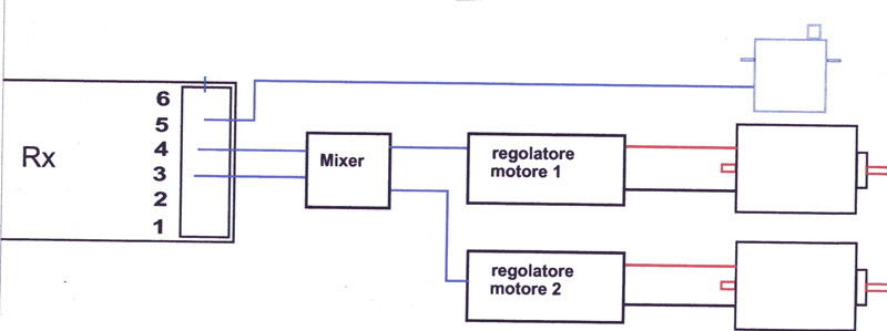

Sto realizzando una ruspetta in scala 1/6 ho due motori per ognuno di essi ho un regolatore avanti-indietro!
Ora la cosa più semplice sarebbe utilizzare due stick per comandare i cingoli quello di Dx cingolo dx avanti-indietro e Sx sempre avanti-indietro cingolo sinistro!Poi per sterzare si fa girare un solo motore!
Io vorrei utilizzare un solo stick per andare avanti indietro e destra e sinistra è possibile?mentre con l'altro avrei altri comandi da mettere!
Come devo collegare i due regolatori uno per motore!
é fattibile oppure devo abbandonare l'idea?

Basta mettere, se il tx non è già fornito della possibilità di fare miscelazioni, un mixer (del tipo per aeromodelli) fra i due canali motori/sterzo e i due regolatori

Quindi dovrei mettere un mixer per far funzionare il tutto?....la mia radio non ha la funzione di mixaggio!!

Originalmente inviato da Max187 Visualizza messaggio
esatto
Ruspetta scala 1/6-schemab.jpg
