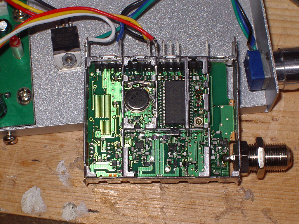

ecco le foto e i codici degli integrati. elettrooooooooonici!
modulo di alimentazione. 7805, qualche condensatore, tre fili, +,- e segnale video. sul retro c'è qualche ransistor e resistenza smd, non so se fanno parte dell'alimentazione o se magari c'è un piccolo amplificatore di segnale, comunque nessuno spazio vuoto con scritto "option" et similia.
[attachmentid=11903]
vista "fili" del modulo rx. come vedete ci sono 4 contatti non utilizzati. per gli schemi di collegamento fate riferimento allo schemino qulalche post più su....
[attachmentid=11904]
il modulo rx sventrato.
allora. sul modulo c'è stampigliato tipo timbro questo codice: [] H77G14 F6416B
quel grosso integrato si chiama: SHARP / IX 1475 PA / JAPAN 6II KA1
quell'integrato rotondo: Y (con la gambina molto lunga) / CO151
[attachmentid=11905]
questo è quanto... a voi la palla.

Metodo Idiota:
prendere un cavetto schermato con RCA, jack o quanto serve
collegarlo da un lato all'amplificatore
dall'altro, collegare a massa la calza e un condensatore elettrolitico da 1mF sul centrale
con il capo libero del condensatore provare a toccare i pin liberi del modulo RF
Quello su cui si sente il fruscio o l'audio è quello giusto
Quasi tutti questi moduli RF ricevono anche l'audio e sono pure stereo!

L'integrato e' di nuova anzi nuovissima costruzione e io non si trova nulla per ora.
Sisuramente i tre piedini vicini qualcosa dovranno pur fare
Potrebbero essere Audio out l'unica cosa che puoi fare ma e' molto sperimentale e' se disponi di un tester mettere una portata bassa tipo 200mv FS e provare a controllare se esce un voltaggio variabile urlacchiando dentro il micro della telecamera, se non dovesse succedere nulla puoi provare a collegare un cavo schermato con la calza connessa al meno (vedi piedino centrale 7805) e l'altro a tentativi successivi a 1 dei 3 piedini (prima pero' controlla ce non esca la 220V ) l'altro capo del cavetto schermato all'ingresso di un ampli o ancora meglio prima di bruciare l'hometheatre all'ingresso delle casse del pc (amplificate) e poi controlli se passa qualche suono della telecamera.
Penso che anche quel modulo 2,4GHz abbia una sott portante per l'audio .
