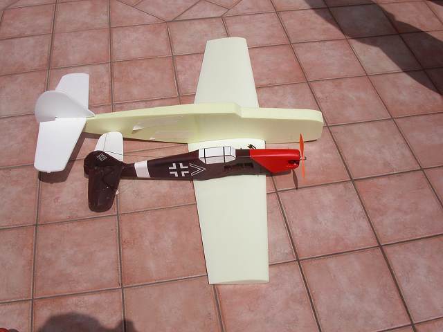

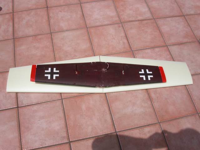

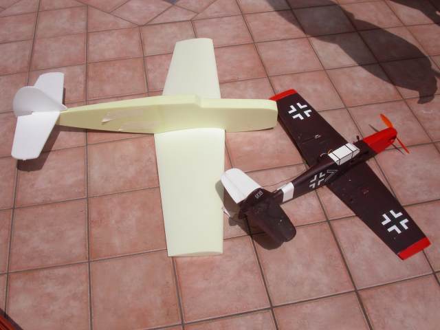

la cnc taglia come.....hai presente i tagli con l'archetto fatto a mano ? bene la cnc taglia nello stesso modo solo che l'archetto non lo tieni in mano, ma il filo viene mosso tramite mototi passo passo.... e taglia quasiasi forma tu gli dica.. stesso discorso per le ali, te le fa come ti pare con qualsiasi profilo logicamente con assoluta precisone, tranquillamente si passa lo 0,01mm tieni presente che il motore ha 200 scatti per fare un giro completo e il filo dopo 200 passi è avanzato solo di 1,25mm, quindi per ogni scatto potrebbe avanzare solo di 0,00625mm
quindi le lavorazioni sono molto precise
In foto puoi vedere un bf109 profile400 (80x65cm) e uno ingrandito del 40% tagliati con la cnc. (anche la coda in depron da 6mm è tagliata con la CNC)

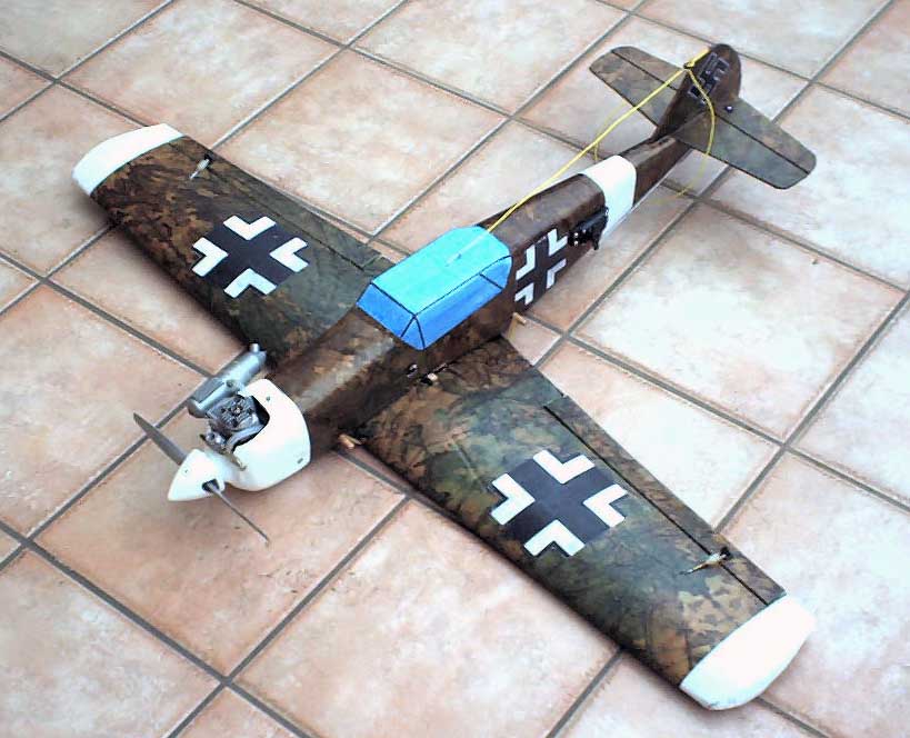

lo zero non mi piace..
rivado sul bf109 di Santillo.. in passato ne avevamo fatti diversi con degli amici e devo dire che andava benissimo, mi ricordo quello di Mau che era un missile, anche se gli avava portato le ali a 105cm....
questo era il mio, collaudato con un regolarissimo OS.15FP e poi sostituito col mostriciattolo mvvs.. robba del'98 comunque...
