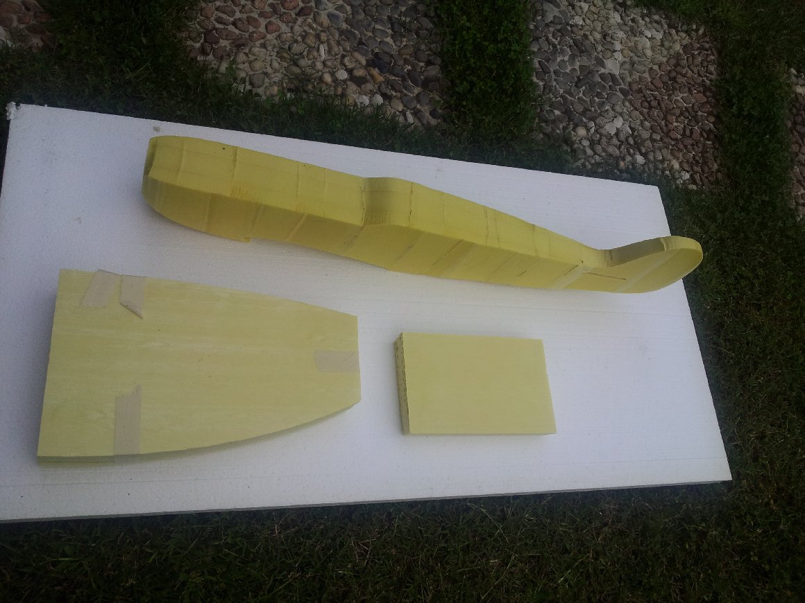

ciao a tutti, provo a costruire il mio primo aereo non in depron o balsa ma in foam...speriamo bene.

grazie! per ora sto impazzendo con le dime di taglio per l'ala ellittica, ma sto trovando una soluzione. piuttosto una cosa... per incollare tra loro le parti delle ali che colla conviene? la epoxy? poi tutto lo rivesto con carta da pacchi, ma la giunzione la devo fare prima per il diedro.

....anche qui diverse e numerose scuole di pensiero....la mia soluzione ...colla epoxi 5min incollo dopo aver tamponato realizzando il diedro delle semiali o usando una dima se il modello e' seriale....ad asciugatura avvenuta metto fettuccia di carta da pacchi di 3/4 cm bagnata incollando con vinilica .. di seguito incollo sopra e sotto fettuccia di carta da pacchi bagnata con vinavil puro a mo di longheroni lascio asciugare e ricopro interamente in modelspan in rettangoli da 10/15 (cosi non ti si svergola più di tanto e da una volta secca parvenza di pannellatura) di seguito realizzo gli alettoni il relativo movimento e piazzo servi e relative coperture!!! ma ripeto si puo fare anche diversamente come non ricoprire e mettere longheroncini di carbonio....ecc te la puoi giocare un po come vuoi a seconda della categoria!!! ciao
la foto spero sia esaustiva!!!
