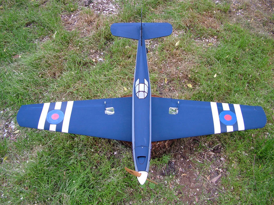

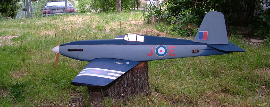

Vi presento JOE blu
Spero bello e letale come Brad Pitt nella "colorazione" black...
Ola corvacci, lo avete collaudato un fratellino puzzone?

Bellissimo, quasi un peccato di volare combat con

Bello!
Dacci qualche info in più: tipo di realizzazione, misure, motorizzazione, peso.

Molto volentieri...
Joeblu è il risultato finale in fibra del prototipo in polistirolo del quale ho già svelato quasi tutto nel 3D del firebrand MkI
http://www.baronerosso.it/forum/cate...rebrand-mki.ht
la novità è che per la prima volta è in allestimento elettrico, i primi esemplari a scoppio hanno già partecipato alla gara di Ghisalba.
Allestimento elettrico:
Motore E-power 28-20 920Kv ESC Turnigy 80 Ah 4s 4400 15c zippy,
oppure E-power 28-15 1400Kv stesso ESC e 3s 5800 30c
elica 10 x 6 cam prop oppure sonic, o anche mettz o turnigy in legno a 12000 giri. Con questi allestimenti non ci sono problemi a fare i sette minuti regolamentari
AA 127cm (130 a .25 glow) lunghezza fuso fuori tutto 103 cm, 1280 gr (1180 .25 glow)
L'elettrico è un po' più lento sopratutto in affondata ma perde molto meno nelle virate strette. E' considerato un modello "facile", al campo gli istruttori lo considerano un trainer ad ala bassa....tutto vero ma considera che è il mio scarrafone
Presente a Cremona questo WE.
Nel b.log ci dovrebbe essere tutto per costruirlo in foam, se vuoi sapere altro basta chiedere
