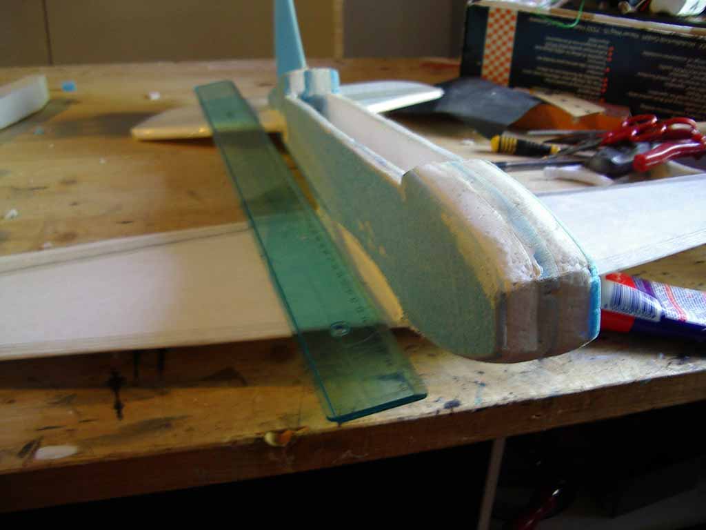

ecco alcune foto del mio mig... come da titolo non sono sicuro se farlo profile 400 o no, visto che me lo voglio portare in vacanza e volarci in spiaggia...
pensavo di metterci 3s da 1500 e il rava con una 7x4.
allora.
le foto parlano da sole, comunque io volevo farci qualche ordinata per irrobustire. il servo dell'ala sarà sulla stessa, per gli altri... dite voi!
ah le ali sono sotto la pila di roba... ma non asciugano più!
domani mattina arieggio, sono avvolte nel domopak per non attaccarle alle controsagome.
eppoi... basta
qualunque commento è lecito! dite ciò che volete!!!!!

Non vorrei che con quel poco spessore di fuso trovi difficoltà nel fare i fori per ventilare senza compromettere un pochino la struttura.
Se puoi mettici in mezzo un foglio (ritagliato ) per allargare un pelino lo spessore; vedrai che il "profile" non verrà snaturato.
Il BL con una 7X4 portato con 11V fa un sacco di giri, ergo, succhia tanti A che da qualche parte si disperdono in calore. Poi hai le lipo che aumentano di temperatura in scarica, inoltre mettici il calore della spiaggia rovente ...

per la fuso ci stavo pensando... anche se ora con l'ala è bella robusta... semmai un paio di ordinate in balsa.
altre foto...
[attachmentid=7893] [attachmentid=7894] [attachmentid=7895] [attachmentid=7896] [attachmentid=7897] [attachmentid=7898] [attachmentid=7899] [attachmentid=7900]
li dov'è il caciavite c'è uno scalino da quando ha aggiunto gli spessori... che faccio spessoro la capottina o rastremo?
