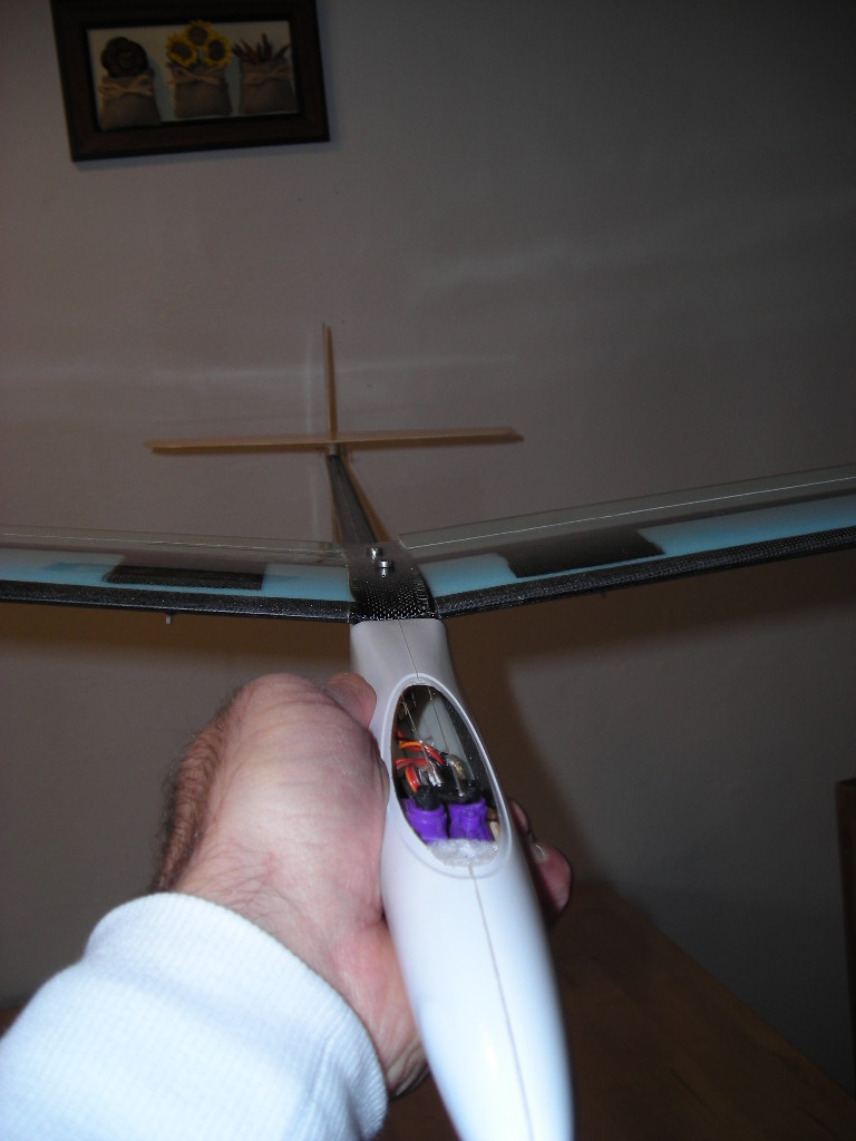

Questo è il mio
cià

Provato è fantastico!!!
