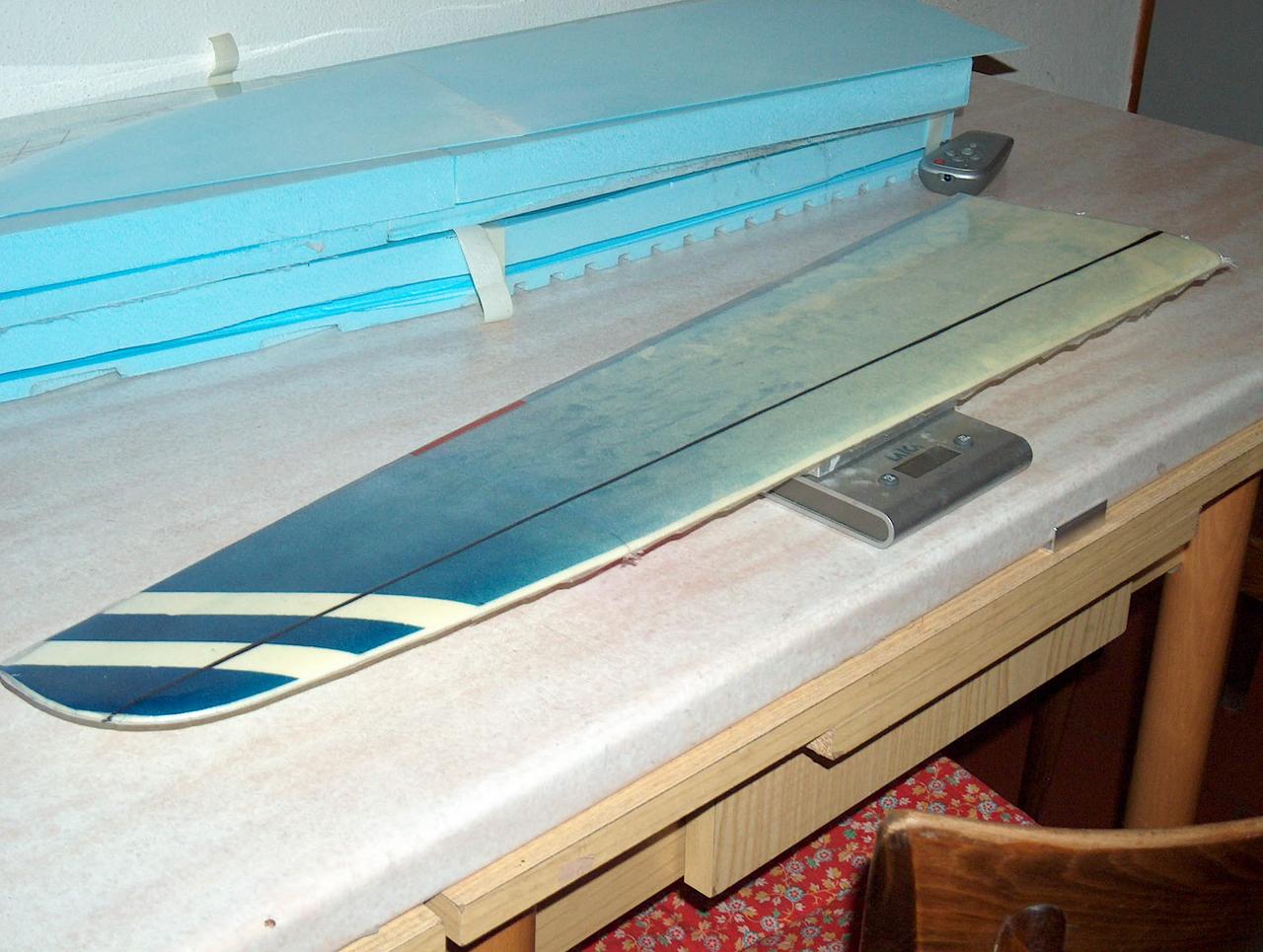

Scusate il ritardo,rispondo alle domande di gmo78 poste sul 3d ''foto dei nostri modelli''.Il kevlar è un 36gr,il longherone è carbonio unidirezionale da 0,2mm laminato e cotto separatamente,quindi incollato sull'anima.La resina mi sembra in quantità giusta,la coppia di semiali da rifilare pesa 124gr,giuro che sono stato molto parco.Una coppia di pianetti,i primi in kevlar,mi hanno insegnato quanto è assetato l'aramidico!In settimana ho laminato una semiala per un amico che la vuole LEGGERA,non per uso F3K,mi è venuta di 42 gr(Quella in foto).L'unico filo di carbonio come longherone l'ho rullato meglio ed in effetti quasi non tradisce il suo spessore.Per le prossime proverò il supporto da 1mm,c'è anche quello da Castorama,grazie per il consiglio favonio,ti farò sapere del risultato.

curiosità: per quella da 42g che poli hai usato ? e che fibra ? 49 o 27 ?
Ne sto facendo anche io una, circa 11dmq, peso anima 25g, fibra necessaria 10g e colla minimo 7-8g, rowinghino 2-3g ma gia sforo i tuoi 42g

Ho adottato profili più veloci, pianta alare diversa e solo 4° di diedro. Devo decidere se usare il carbonio da 93 o il kevlar da 60. Dubbio amletico!

Estruso giallino da edilizia,il peso dell'anima tagliata era di 21gr,te lo confermo la prossima settimana dopo aver pesato la seconda semiala ancora da laminare.Tessuto da 26 gr,resina 10 gr totali spalmati con la ricarica telefonica e tamponata per bene,sono stato meno avaro solo sul bordo di attacco.Il ''rowinghino'' un solo filo tirato fuori da un tessuto da 120gr,non l'ho pesato ma penso meno dei 2 o 3 gr.Avrei dovuto aggiungere una striscetta di vetro sul bordo di uscita,dopo il poli due pelli sono troppo fragili,tre penso sia il giusto.
