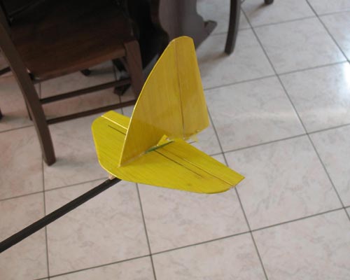

ma scusa se non ho capito male la nuova moda è quella che deve correre un pochino di più per spazzolare più area in cerca di bolle no? ho capito male? Ha il diedro.. ecco le modifiche, fibrato con 80gr e rinforzi di roving sul POD spero sia abbastanza. Modificata la coda, ora non esce sotto e quindi non si distrugge ad ogni atterraggio. a breve prossimo collaudo. lo volgio incazzato! e se necessario farò la fionda, farò un modello più tranquillo ma il prossimo gli metto un bel profilo MH22 |

Spazolare più spazio possibile è ok ma a tutto c'è un limite e con il Mimi non è he puoi andare a 300 mt di distanza..... ti ci vuole il binocolo...... le bolle a 20/30 mt di quota sono di 2 mt di diametro .... se ci passi dentro a 20kmh manco le senti e poi ti ci voglio a spiralarci dentro........

@ fabionet31 ti hanno gia' risposto ne approfitto per aggiungere alcune informazioni visto che spendo molto tempo nei vari 3d sul MIMI. Il MIMI vira gevolmente posto che tu abbia un diedro di 12 gradi o in alternativa un doppio dietro da 6 gradi. questo dipende dal fatto che non ha alettoni. Tali angoli sono confermati da modelli analoghi a due assi quali ad esempio l'Apogee Sport, versione commerciale dell'Apogee (il building log su rcgroups e' semplicemente spendido ed utile per chiunque). www.flyecm.com Devi garantirti una sufficiente escursione del direzionale. Se non vira e tutto funziona a mio parere dipende dalla tua modifica delle estremita'. Visto che hai la fresa puoi vedere il progetto dell'ASPI 97 che ha una bella idea per il timone Il taglio del timone nella parte inferiore, come ti hanno detto, ti sposta su un altro mondo rispetto al lancio a mano. Se la tua preoccupazione e' che si rompa in atterraggio puoi pensare di proteggerlo con del rowing o ciano La stesso Spinnin Birdy nella versione dlg, modello splendido che uso in alternativa al MIMI, puoi vedere dalle fotografie che ti allego, e' progettato con un direzionale abbondantemente sviluppato nella parte inferiore. Allego il link perche' in qualche modo collegato al MIMI: il suo piu' agguerrito concorrente: Puoi vedere nel building log dello Spinnin birdy DS (dynamic soaring) che e' un altro modello rispetto al dlg. Birdy DS "Baubericht" - RC-Network |

grazie 10000 in effetti il modello ha sollo 2° di diedro e va dritto come una spada, velocissimo ma non c'è verso di farlo virare, necessita di alettoni non c'è dubbio. Domani riprovo un'ultimo accorgimento poi butto tutto nella pattumiera o forse cambio solo le ali. Ho notato che lui sta in perenne virata dalla parte del piolo, in effetti staticamente butta giù l'ala. Proverò a mettere un paio di piombini da pesca per bilanciarla staticamente poi vedrò. Grazie 10000 ancora per glin utili consigli e link. ps: ho scritto + volte per avere i disegni del MIMI ma mi torna smpre indietro la mail per errore del server PS: l'apogee sport è bellissimo |
