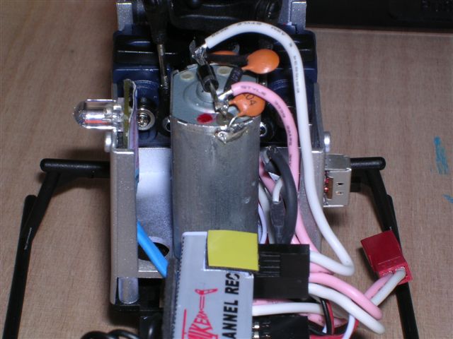

Giusto un'idea per chi vorrebbe montarlo sul proprio walkera
ho dotato il lipomonitor di un'ineterruttore(cosi per come mi è stato consigliato).I cavi sono stati saldati direttamente sulla ricevente con micro saldature,dove arriva l'alimentazione della lipo.Cosi facendo non ho tagliato fili originali ne fatto inneschi su connettori.
Il tutto è stato già testato e funziona bene; quando monto l'ely provo
l'efficacia del lipomonitor: spero sia realmente utile
se qualcosa non vi convince accetto critiche

il lipomonitor l'ho acquistato,non so se si può dire da chi
ma penso lo sappiano tutti:un ragazzo del forum.
io mi sono solo limitato a montarlo sull'ely; ho solo fatto un taglia e cuci
si puoi mettere il lipomon direttamente sul connettore maschio dell'ely.
Ho preferito metterlo sulla ricevente per non tagliare i cavi originali dell'ely,
in questo modo è reversibile al 100%.
se ti serve aiuto o altre foto chiedi pure...........

Volevo sapere come va collegato... penso che del lipo-mon escano due fili, lo devo collegare in parallelo? Una specie di Y dove al gambo collego la batteria lipo e alle due "braccia" collego rx e lipo-mon?
Fammi sapere appena provi l'eli se funziona! Sono molto curioso!!!

Già... penso di aver capito da chi l'hai acquistato! Tra le altre cose oggi ho notato che l'rx lampeggiava di rosso... quindi deve avere un mini lipo-monitor interno!
sul lipomon hai due fili :positivo+ negativo- ; li colleghi allo spinottino che esce dall'ely nei rispettivi poli. io ho messo pure un micro interruttore(sul positivo),che attivo poki secondi dopo aver acceso l'lely.
Non appena farò i voli vedrò il funzionamento e posterò le impressioni.
