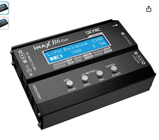

Buongiorno a tutti,
ho preso da poco l'imax B6 in foto ma non riesco a capire come impostare gli amper di carica nelle lipo, dopo aver scelto la batteria 3 celle, nel vecchio imax la corrente di carica lampeggiava e si inserivano gli amper di carica, su questo non succede cosi.
Qualcuno che lo usa sa aiutarmi???
Grazie

quando tieni premuto il tasto a destra inizia a caricarle, invece non tenerlo premuto, schiaccialo e rilascia subito e dovrebbe iniziare a lampeggiare
