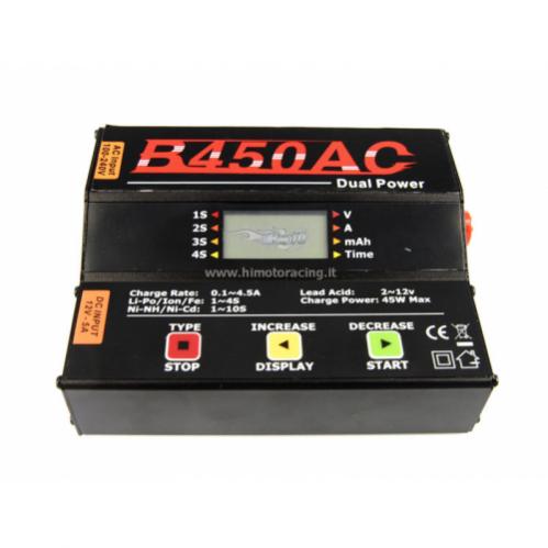

Salve a tutti, ho da poco comprato nuovo questo carica batterie (B450AC) l'immagine è in allegato. ho una batteria lipo 3s da 4200mah 45C Durante la prima ricarica è andato tutto bene, ho notato che gli A venivano ridotti da 3,2 ad inizio carica (io avevo impostato 4 però il cb ha "deciso" per 3,2...) poi vicino alla carica completa sono stati ridotti progressivamente ad 1 poi a 0,550 . Oggi dovevo effettuare la seconda carica, collego tutto, faccio start e mi da err5 che secondo il manuale è un malfunzionamento generico dovuto più al cb piuttosto che alla batteria; le celle stavano a 3,71V 3,72V e 3,74V (con il misuratore), non sono gonfie e funzionano perfettamente. Controllo tramite il cb i voltaggi delle celle e vedo che il cb rileva 4 celle.... anzichè 3 (le prime 3 intorno a 3,7v , la "4" "fantasma..." a 1,5v), provo a muovere staccare e attaccare il cavo di bilanciamento e così rileva correttamente 3 celle, faccio start e inizia la carica a 3,2 A, dopo un oretta vedo che il voltaggio si sta avvicinando ai 12,6V ma gli ampere rimangono a 3,2 , arrivato ai 12,58V fermo tutto. Durante la carica ho controllato più volte e rilevava correttamente 3 celle. E normale che funzioni così? a 12,58V non dovrebbe ridurre gli A a 0,5? è possibile che la curva di carica cambi di volta in volta? |

Aggiungo solo:non è che il cb ha deciso per 3,2A di carica...o meglio l ha deciso perché di più non ce la fa..infatti 11,1v per 4A uguale 44,4 watt..troppo vicino ai 45 che lo stesso è in grado di erogare.
