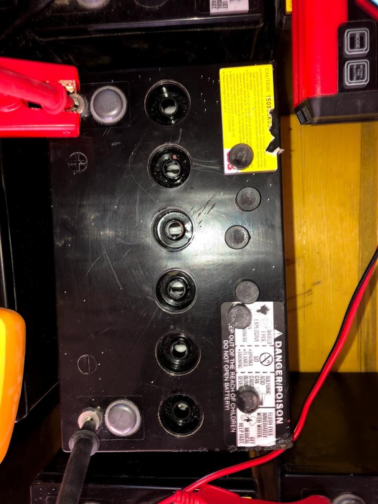

Question Consiglio recupero Batterie Fotovoltaico 100Ah
Sicuramente tra noi aeremodellisti ci saranno esperti sulle batterie
che sempre abbiamo usato per i nostri modelli ora mi trovo a dover giocare
con le batterie non tanto per i modelli ma per il fotovoltaico quindi finalmente non ho piu tra i pensieri quello del peso
Ma piu che altro i costi e la capicita totale
e quindi ho recupoerato un po di batterie 50 e 100Ah
Vorrei consigli dai piu esperti che gia hanno tentato il recupero della batterie.
Io sto procedendo cosi come da foto allegate.
Ovviamente in locale aperto e arieggiato
Avete qualche consiglio anche sulla carica o magari che caricabatteria conviene
comprare per questo tipo di operazioni di rianimo batterie ?
Grazie

una batteria a 12 volt che ne segna la metà, la puoi solo conferire

Originalmente inviato da massimob Visualizza messaggio
Fino a che valore di tensione secondo te è tentatible il ripristino ?
Io sto provando a reidratare le spugne con h20 distillata e cicli di carica e desolfatore

Per provare devono avere almeno una tensione tra 11,5 - 12 volt, non di meno
