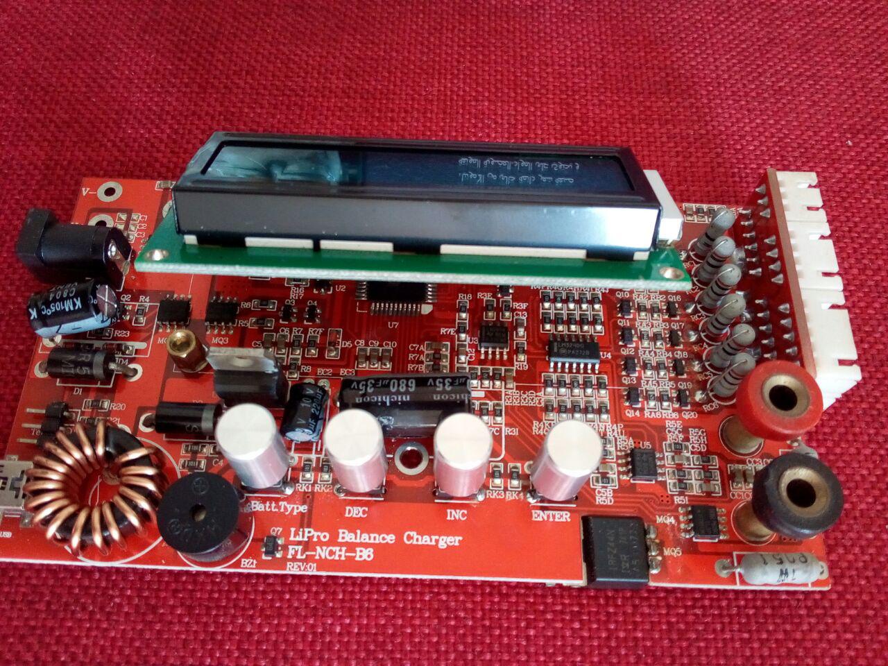

Ciao a tutti, negli ultimi giorni ho rispolverato questo vecchio caricabatterie molto simile al B6 da 50W. Mettendo in serie i puntali di un tester sul filo positivo durante la carica ho scoperto che eroga solo 1/10 della corrente impostata, cioè se imposto una ricarica di 2A il tester segna 0,2A. Non so se il problema sia a livello software o hardware, qualche elettronico può consigliarmi dove mettere mano? Grazie

Risolto: spulciando su rcgroups ho letto di alcuni ragazzi col mio stesso problema, mi è bastato invertire le due resistenze da 0,5 ohm e 0,05 ohm in uscita. Prossimo step: migliorare il bilanciamento.
