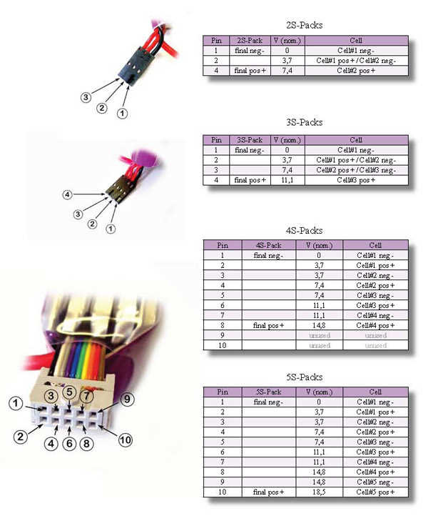

Lo sto provando proprio ora.. mi sembra ben fatto e funzionale, anche il fatto che sia un non sia un semplice equalizzatore di tensione come molti bilanciatori mi rende ancor più felice dell'acquisto.
Infatti può funzionare in entrambe le modalità, sia come equalizzatore, quindi staccato dal caricabatterie e solo collegato al cavo per il bilanciamento, oppure può essere collegato tra il caricabatterie e la batteria stessa.. così è in link mode.
Allego il manuale e una foto un'immagine per costruirsi il giusto cavo di bilanciamento... fino a 6s..
ciao, Stefano

scusate lo sto per prendere ma escono i cavi x bilanciare celle 3s e 6s? qualcuno bilancia le 6s? alexzeta lo ha sciolto il suddetto bilanciatore non vorrei....
alternative x un bilanciatore per 6s?
