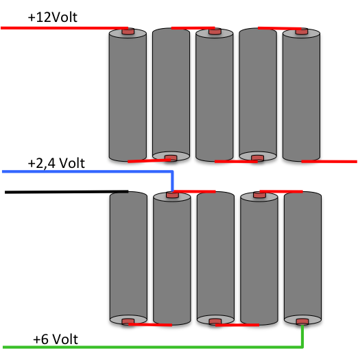

Salve a tutti.
Devo usare un pacco batterie Nimh formato da 10 celle da, 1,2 volt per un ovvio totale di 12 volt. Ma ho anche necessità di prelevare 2,4 Volt e 6 Volt. Quando andrò a ricaricare il pacco batterie fornendo 12 volt ricaricherò tutte le celle completamente visto che si saranno scaricate in maniera differente?

Ti sconsiglio vivamente di adottare una soluzione simile, con due regolatori switching dal costo irrisorio ottieni le due tensioni più basse (partendo dai 12V) con rendimenti del 90% (anche migliori) ed eviti guai.

Ok, ottima idea. ho bisogno di due ampere per i 2,4 volt (accendere due candele glow in un bicilindrico) e 1,5 ampere per la pompa del fumogeno. Sai dove posso trovarli?

Va bene una cosa come questa: https://www.amazon.it/WINOMO-regolab...ords=step+down
immagino che lo usi su un modello per il quale pochi grammi di peso in più e le dimensioni non creino problemi.
