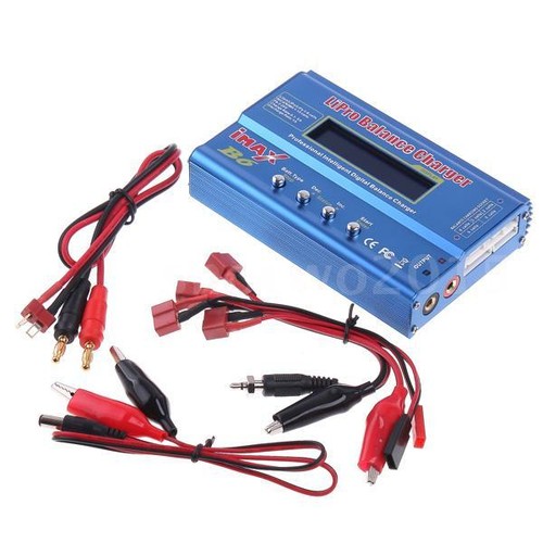

Piuttosto, avrei un'altra domanda.
In questo annuncio vendono una serie di cavi insieme all'imax. A cosa servono?

il primo a sinistra dall'alto è un cavo per ricaricare batterie con connettere DEANS (connettore rosso)
il cavo più in basso serve per alimentare il cb infatti se vedi ha uno spinotto bipolare che metterai nel cb e termina con dei coccodrilli che dovrai attaccare a una batteria al piombo o a un alimentatore...
l'ultimo grupp di cavetti, quelli più orizzontali vicino al cb invece s devono collegare al primo con deans e permettono di adattare quest'ultimo a caricare altri tipi di batterie, ad esempio vedo lo spinotto per l'accendicandela, 2 coccodrilli un JST e uno spinotto maschio per caricare batterie da rx....
il connettore delle tue lipette diciamo che non ha un nome preciso... ma è molto diffuso sui micro bisogna solo stare attenti alla polarità perché può differire da lipo a lipo
