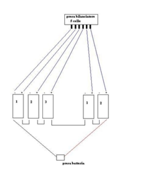

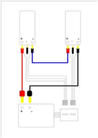

Si è possibile, ma nel rispetto di alcune regole:
1- le batterie possono essere di diverso numero di celle, ma devono essere di uguale
capacità
2- il numero totale delle celle non deve superare quello ammesso dal CB
3- le due batterie devono essere collegate in sere tra loro
4- occorre un cavetto di bilanciamento in grado di essere collegato alle due batterie ed al CB
in allegato trovi degli schemi che aiutano allo scopo.
Info su Hyperion HP-EOS720AD-foto_1.jpg   Info su Hyperion HP-EOS720AD-foto_2.jpg   Info su Hyperion HP-EOS720AD-foto_3.jpg
