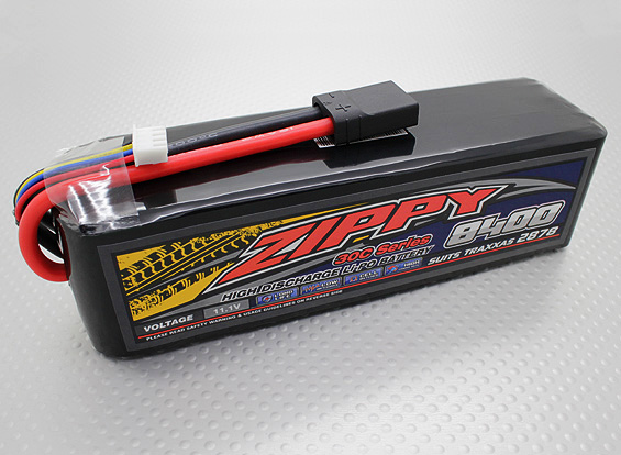

Problema di ricarica batteria nuova 8400mA
Un saluto a tutti ed un grazie anticipato a chi mi vorrà rispondere...
Ho acquistato questa batteria, da utilizzare su di un esa.
Premetto di avere un caricabatteria che ho acquistato da un conoscente, il Gemini mega power che praticamente ho utilizzato caricando piccole 2celle.
Il problema nasce in fase di ricarica: inserisco i corretti parametri, carico ad 1C, bilanciamento celle.
Il megapower termina la ricarica indicandomi però che la batteria ad "immagazzinato" solo 2700/3000 mA a scapito della capacità della stessa di 8400 mA. Ovviamente, non c'è verso di fare un altra carica, ho provato a caricarla anche a 0,5 C ma nulla cambia.
Il problema sarà il caricabatteria o la batteria nuova già fallata?
grazie

La batteria viene venduta in storage, ovvero già caricata a circa il 60-70% della sua capacità. Perciò la batteria non ha nessun problema e tu la hai caricata fino al 100%. Quando la scaricherai e poi la ricaricherai vedrai buttare dentro dal tuo caricabatterie tutti i mah

Grazie ElRossi, conosco lo storage, ma non mi tornano i mA complessivi. Tra l'altro, la batteria al primo volo è durata neanche un paio di minuti (troppo pochi per una 8400).

prova a fare un ciclo di scarica e vedi.

il carica batterie che caratteristiche ha? marca, modello ecc

Grazie a tutti per le risposte, dovrei aver risolto. Ho provveduto ad un ciclo scarica/ricarica, la batteria ha "preso" 8200 mA. Sto "affinando" i setaggi sull'esa, per adesso siamo sui 15 min circa di volato.
@ Massimob: il carica è un megapower gemini praticamente identico al Robbe POWER PEAK® Twin EQ-BID 1000W con alimentatore da 30A.
