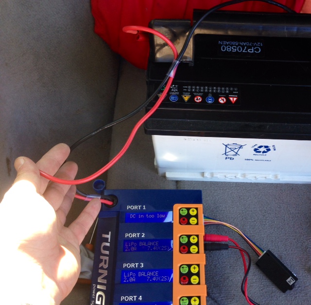

Il caricabatterie da banco che ho, fà 30A in teoria...
ma anche oggi attaccato alla batteria dell'auto che mi ero portato in più (carica ovviamente) mi uscita la scritto "DC IN TOO LOW"
come si vede in foto.. quindi fino ad ora per lo stesso motivo non sono mai riuscito a usare questo carica batterie
Avete idee?
