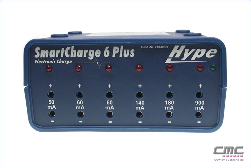

caricabatterie Hype SmartCharge 6 Plus
Salve io ho questo carica batterie Hype SmartCharge 6 Plus ma sono senza istruzioni ho trovato qualcosa su internet ma è tutto in tedesco e non cApisco niente .
volevo sapere se qualcuno lo conosce , ho un pacco batterie recevente 6v 2500mah è compatibile col carica batterie ma non so se quando le metto in carica poi lui si ferma da solo di caricare oppure devo calcolarmi il tempo di carica in qualche modo ?
per i vari mah cambia solamente la velocità di caricca vero ?
spero che qualcuno possa essermi di aiuto .
caricabatterie Hype SmartCharge 6 Plus-smart-charge-plus-230v-hype_8-210-0099-2.jpg

Mettilo nell'uscita da 900 e tienilo tra le 4 ore e mezza e le 5 ore, tenendo d'occhio che non scaldi troppo, se lo senti troppo caldo toglilo a 4 e mezza o anche poco prima...
Quel carichino ovviamente non si ferma da solo, metti le batterie all'uscita che ritieni più idonea e calcoli i mAh e, quindi, il tempo da tenere in carica, in base alla capacità della batteria, è molto semplice, non servono istruzioni...

Come faccio a calcolare il tempo? C'è qualche formula da applicare?
Ciao, ecco un programmino per calcolare il tempo di ricarica.

Manuale tradotto in italiano.
