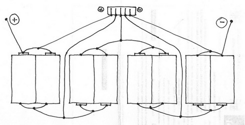

pacco life 2p4s come caricarlo?
considerando che il pacco sarebbe formato in maniera stabile
come effettuare le connessioni per il cavo di bilanciamento
o conviene prevedere di scomporlo e caricarlo come due pacchi da 4s l uno?
questo caricabatterie basterebbe sia in versione in serie e sia in versione in parallelo
A8 chargeur balanceur 12V LiPo LiFe... GT Power su eBay.it, Radio-commandés, Modélisme, Jeux, Jouets, Figurines
grazie

Se devi ancora assemblare il pacco, fallo 4S2P. In pratica quattro pacchetti da 2P messi in serie.
1) Non hai problemi di bilanciatore; si tratta, a tutti gli effetti, di una 4S (cavetto e connettore a 5 poli).
2) Non devi scomporre il pacco.
3) Le celle messe in parallelo si autobilanciano costantemente fra loro.

grazie, quindi se ho capito bene:
assemblo 4 pacchi da 2 celle l uno in parallelo
eppoi questi 4 pacchi li metto in serie per arrivare ai volt che mi sono necessari,e ogni pacco da 2 celle in parallelo lo considero ai fini del bilanciamento come una singola cella.
Quindi è inutile andare a prendere un cb per 8 celle e pochi watt ma posso fermarmi al 6 celle prevedendo per il futuro un uso massimo a 6s celle in serie con motore con menoKV.
Meglio privilegiare i watt di cui disporre che andare oltre le S teoriche di cui abbisognerò in futuro?

intendeva 2P, i poli di ogni batteria vanno collegati con i rispettivi poli delle batterie affianco.

Proprio così.
Allego uno schemino.
Se per il futuro non prevedi di caricare pacchi in serie e massimo caricherai 6S, mi pare corretto privilegiare l'intensità di corrente, tanto più che mi pare tu sia orientato sulle A123 e poiché queste celle accettano di buon grado cariche da 4C, un pacco del tipo 2P potrebbe essere caricato a 20Amp.
Ti andrebbe giusto giusto l'iCharger 206B da 300Watt.

io farei semplicemente 2 pacchi da 4 celle in serie
con relativi cavi di bilanciamento
caricare i due pacchi singolarmente
tramite un cavo a Y (che pone in parallelo i due pacchi)
alimenterei il modello

Se le batterie fossero mie, formerei 2 pacchi separati formati da 4 celle in serie.
In qiesto modo la carica sarebbe migliore e avrei modo di usare, a volte una sola batteria a 4S e a volte una batteria 4S 2P con doppia potenza.
Questo modo di collegare le 8 celle, mi sembra il più semplice e il più versatile nell'uso.

Pur sapendo di partenza che userò comunque il pacco in parallelo?
le life hanno poca capacita di scarica per un uso 1/8 automodellistico e in piu se mi metto ad usare solo 4s 2300 mAh mi durano 5 minuti con motore 2200kv
ma non mi va di usare le Lipo considerando che non devo fare gare e quindi non ho bisogno della massima competività che le Lipo mi garantirebbero
