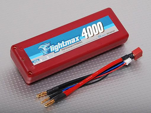

Originalmente inviato da illez (Messaggio 1388257)
Sono le batterie corazzate, quelle con la plastica rigida rossa per intenderci...
dovrei spaccare la plastica... :uhm:
NUOOOOOOOO!!! :wacko::wacko::wacko:
Cos'hai capito? Non devi togliere il termoretraibile per carità!
Devi rifare le saldature ai connettori! Lo spinotto dove attacchi il regolatore o il caricabatterie! :wink:

come dicevano a scuola, una figura vale più di mille parole...
http://i265.photobucket.com/albums/i...4400-2S-25.jpg
Vuoi dire rifare questo connettore in basso?
E' a posto, ne ho un altro uguale... :uhm:
stesso problema...
antonov 03 marzo 09 16:58
Originalmente inviato da illez (Messaggio 1388793)
stesso problema...
YES!
Ma che batteria sarebbe questa? Dove l'hai presa? Mi metti il link per favore?

Non l'ho presa qui, cmq eccoti un link:
Hobbycity Online R/C Hobby Store : ZIPPY Flightmax 4000mAh 2S1P 25C Car Lipoly $27.99

illez 03 marzo 09 22:46
certo è strano che una cella segni 0 Volt...
l'ho misutata, ho provato a caricarla ma ZERO!
zero volt spaccati... :huh:
che si sia rotto il cavo dentro, o dissaldato?

antonov 04 marzo 09 15:25
Originalmente inviato da illez (Messaggio 1389496)
Sicuro sicuro di non aver creato qualche corto? Magari per un millesimo di secondo....questo potrebbe aver fatto saltare i ponticelli tra due celle... Da quello che dici è sicuramente quello il problema. Altrimenti non segnerebbe 0 spaccato.

illez 04 marzo 09 15:30
Originalmente inviato da antonov (Messaggio 1390460)
Di dove sei?
Sicurissimo, nessun cortocircuito.
Mi sa che stasera mi armo di dremel e sego la plastica...
