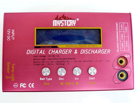

Salve a tutti oggi mi è arrivato il mio carichino preso dal sol levante
Mystery B6 e mi piace un sacco, sembra funzionare bene .. tranne che per una cosa ... le li-po le bilancia alla carlona ... mi rimane una a 0.1V in meno dell'altra .. bah , deve essere lo stesso problema dell'imaxB6 ... comunque volevo sapere come software di interfaccia per collegamento al PC che posso usare ? da quel che sò sto carica batt è il clone dei soliti Imax B6 .. e GTpower (che stavo per prendere quello )
mi sapete dire dove posso trovare il software e se veramente son simili ?? grazie mille a tutti ..

Ciao, non ho ancora quel caricatore ma vorrei ordinarlo. Per la differenza di 0.1v non saprei ma potrebbe anche essere che sia tra la tolleranza delle celle e del caricatore meglio non si puo' fare. Prova a caricare pacchi di altre marche e vedi se ti fa la stessa cosa sempre sulla stessa cella. Ho visto un caricatore simile ma di colore (e marca) diversi che viene fornito di un disco per il software ma non so se c'è l'inglese (e se va bene).

ciao,
anche io sto usando da poco questo caricabatterie,e devo dire fa tutto abbastanza bene.
vorrei sapere solo se qualcuno e' riuscito a farlo dialogare col pc...io ho provato un po' di tutto (seguendo anche consigli trovati su altri post del baronerosso)...ma non ci sono riuscito
Spero qualcuno ce l'abbia fatta,dai fateci sapere!

anche io ho il tuo stesso cb è anche io ho il problema del bilanciamento che hai descritto
quidi non credo sia un problema di cd ma piuttosto di circuito interno non in grado di calibrare le celle in modo perfetto.

C'è qualche esperto di elettronica che può dirci cosa fare per il fatto che non bilancia bene le celle e alcune le carica troppo?
Addirittura io ho trovato celle a 4,30V e non è bello!!!
