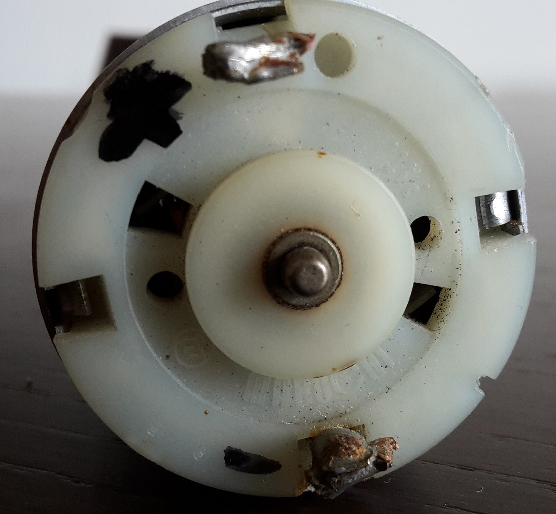

mio figlio ha ereditato da mio fratello un'auto elettrica (una riproduzione di Suzuki Samurai della Feber, datata 1985).
I quasi 35 anni si sono fatti sentire dopo pochi giorni e un motore si è bruciato.
Si tratta di un motore Mabuchi 6V; il diametro dell'albero è di 3.15mm
Secondo voi riesco a sostituire i motori?
[auto elettriche bambini] Sostituzione motore-20170508_130051.jpg   [auto elettriche bambini] Sostituzione motore-20170508_130207.jpg

Penso di si, il motore ê un brushed, controllo ma l albero dovrebbe essere da 3.17mm, quindi pignoni ne trovi a iosa, manca da capire se un 540, motore usato solitamente sulle 1/10 fino alle 1/16 o un 380 per le piu piccole 1/18 e da quante spire é, eventualmente te la giochi con un pignone piu o meno grande, il modulo del pignone eventualmente in rete trovi la formula per ricavartelo

Grazie mille, mi hai messo sulla giusta strada - l'ho misurato al volo con un calibro ventesimale per cui un po' approssimato
Volendo sostituire entrambi i motori - alimentati da una batteria al piombo 12V 12Ah - c'è qualche accorgimento che devo seguire nella scelta? Es.
- devo usare dei brushed o posso prendere dei brushless?
- Wattaggio?
- marche?
[nel frattempo mi sto leggendo un altro 3ad in qs forum, http://www.baronerosso.it/forum/auto...ed-540-a.html]
