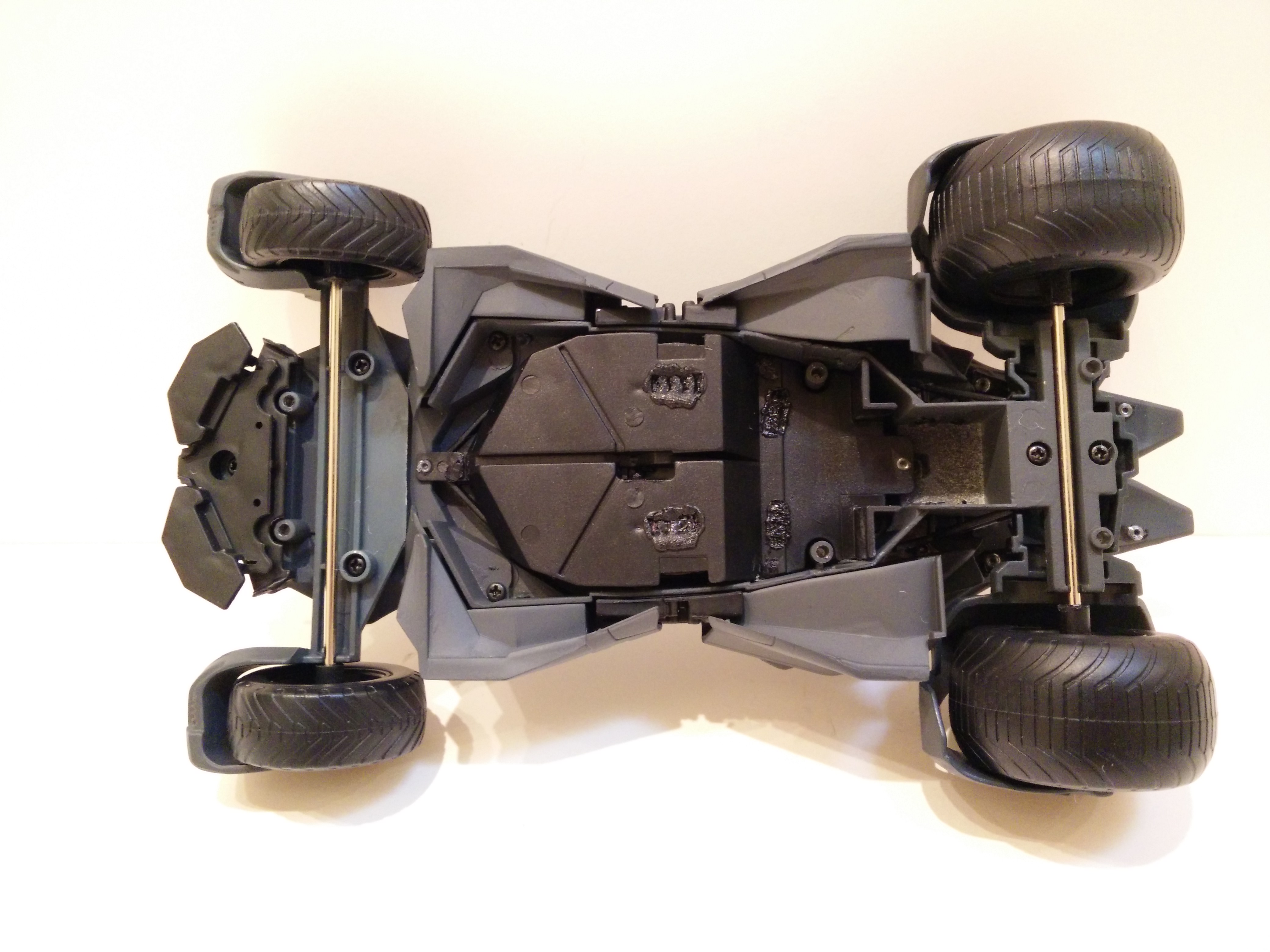

guarda l'intento sul modello che sto lavorando ora è solo farlo camminare in 2wd anche adagio, è anche con scocca in diecast e pesa parecchio... non è a scopo ludico ma per un video che volevo realizzare come progetto personale....
il secondo modello invece dovrei costruirlo da adattare ad una carrozzeria in plastica di un model kit , molto leggero e ideale per divertirsi un po ma niente piste cmq....
pensavo di fare tutta intelaiatura con tubolari di ottone, solo che devo risolvere il problema della brasatura che mi squaglia le zone gia saldate....
nel caso motore e servo sono a posto, mi occorrerebbe solo trovare una buona soluzione per sospensioni e steering links... in allegato il modello reale e la base del modellino 1/25 da lavorare

mi sembra che tu sia già a un buon livello ... hai già tutto
il 2wd è già una soluzione che ti semplifica tutto .
di che modello sono braccetti anteriori e la trasmissione posteriore ?
di una buggyina ... ? quale ?
per le sospensioni bho ??? ... ti dico per ammodernare la mia turbo pather della nikko
ho usato le sospensioncine dell'ek-4 , 1/18 della thunder tiger , costano poco e sono piccoline , sulla phanter in scala 1/16 ci stanno bene sono in scala .
posso prenderti le misure se possono esserti utili .
Per la saldobrasatura ... velocità e precisione ....
se i punti sono vicini , opterei per un tondino di acciaio armonico di adeguato spessore al posto dell'ottone , e soprattutto nel concentrare la fiamma il più possibile ,
magari fasciando con della carta assorbente imbevuta d'acqua per contenere le dispersioni di calore o mettendo a contatto con i pezzi da saldare delle bittette di metallo atte a dissipare il calore in prossimità dei punti da saldare ...
un pizzico di fortuna non guasta
