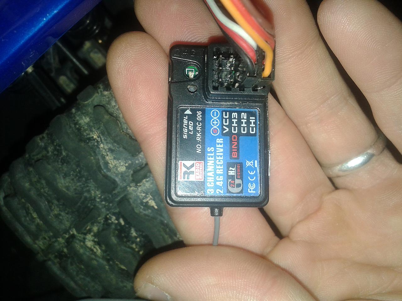

Avete ragione non ho scritto nulla la ricevente e 3canali originale rk per hsp brontosaurus 2.4ghz e quando ho fatto per accendere la macchina nn si e accesa la luce della ricevente e la macchina inizialmente gurava solo le ruota poi e morta del tutto ho allegato le foto

Originalmente inviato da parro9333 Visualizza messaggio
in genere la risposta è 42
nella mia sfera vedo che :
hai smontato il modello
lo hai rimontato ad minchiam
hai invertito il senso di inserimento delle spine sulla ricevente
foto numero 1 : il cavetto inserito nel canle 2 ha il negativo sul segnale

Quoto,mi sa che la causa dei tuoi problemi e' propio quella.
