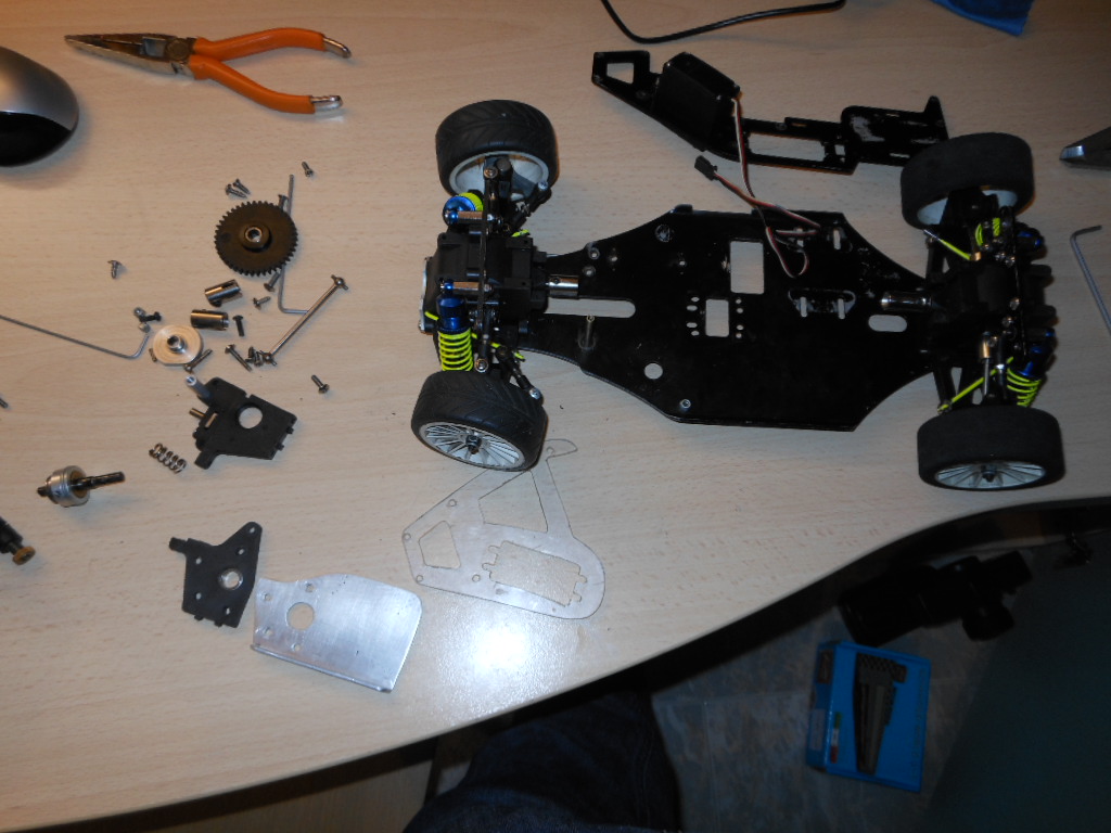

Sono iscritto da poco sul forum... e questa è la prima volta che scrivo, in occasione della mia trasformazione della mia poco celebre carson CR-4 che ormai avevo abbandonato in un cassetto.... è stata la mia prima macchina all'età di circa 14anni, è una scala 1:10 da strada con motore a scoppio e da qualche mese ho deciso di prenderla e trasformarla in una brushless dopo che il suo ottimo motore mi ha abbandonato...
ho iniziato da qualche giorno.... ma mi serviva qualche misura e qualche consiglio da parte vostra....

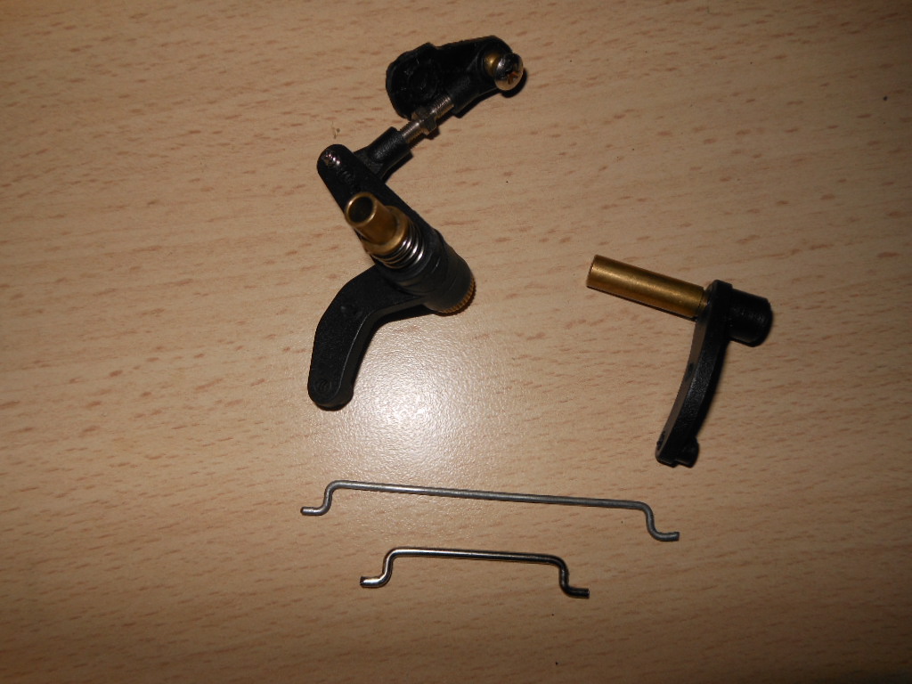

Ieri ho smontato tutto ciò che non serve (piastra radio supporti motore ecc..), oggi sposterò il servo sul lato sinistro (guardando il modello da avanti) per fare spazio alla batteria che alloggerà sul lato destro... per farlo ho dovuto spostare il salva servo dal lato opposto, per farlo ho dovuto allungare il tirante che si trova sul salva servo....
dopo di che ho modificato la piastra di supporto del servo...
ora vi chiedo, avrei bisogno di un ingranaggio con il suo trascinatore da mettere tra il supporto ingranaggi che ho, dove posso procurarmelo?
La distanza interna tra i supporti è di 1.9mm se può essere utile...
per lo sterzo credo sia meglio che lo ribalti pure perche incrociando, spostando quello che ce a destra con quello che ce a sinistra, sconvolge l'ackerman (quel tirante che hai rifatto), ti rotroverai con le ruote che girano in modo strano faranno sempre destra sisitra insieme ma con aperture anomale, poi magari curva meglio hehe
cmq originale e cosi (schematizzato) (_) originale, )__( incrociato con ackerman allungato se invece li giri sotto sopra torni alla disposizione e paramentri di curva originali.

Ci avevo già pensato, ma non perchè girava in modo strano (mi è bastato registrare un po i tiranti) , ma perchè erano molto esposti,a colpi ecc.... ho dovuto apportare qualche modifica ma ci sono riuscito con successo...
ieri mi è arrivato anche un esc mamba max pro comprato usato ad un ottimo prezzo...
adesso mi manca solamente un tirante con corona da posizionare tra i supporti, ed un motore....
