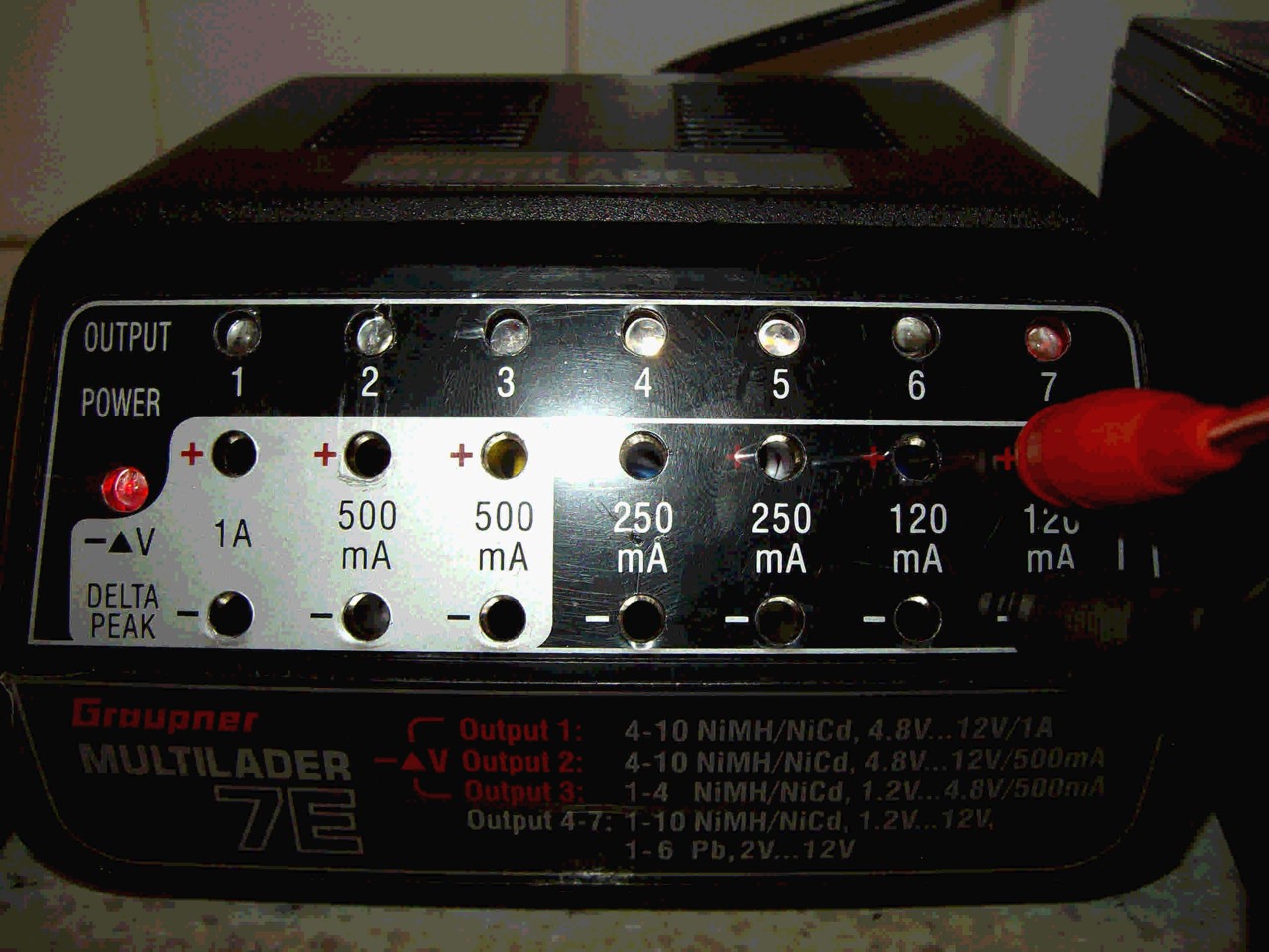

devo ricaricare una batteria da 12 V -7 HA con il caricabatterie multilader 7e (per la cassetta di avviamento macchina a scoppio) non ho ancora capito che buco devo usare ... guardate la foto e vediamo se qualcuno riesce a dirmelo... una volta l ho messo sul primo e dopo 4 circa diceva che era carica.. ma non era cosi... il negoziante mi ha detto di metterlo sul primo a destra ma sono 4 giorni che è in carica e non si è ancora accesa la spia verde...??? quale buco??

Ma io fossi in te la caricherei a 1C,quindi essendo una batteria da 7Ah direi 700mA,quindi metterei i puntali su 500ma,dove lo hai messo adesso e' ovvio che ci mette una vita,la stai caricando a neanche 0,2C
