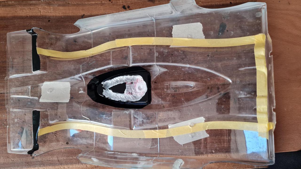

Ho pulito e lucidato l'interno della carrozzeria per togliere tutti i graffi che erano presenti Il polish ha fatto il suo dovere, ma ammetto che prima ho passato anche il dentifricio. Per prima cosa ho riparato il danno al lato destro della carrozzeria con della colla che solidifica quando è illuminata dalla luce UV emessa da una apposita lampada il bordo del taglio è seghettato quindi ho dovuto applicare diverse mani prima di ottenere l'unione delle due parti |

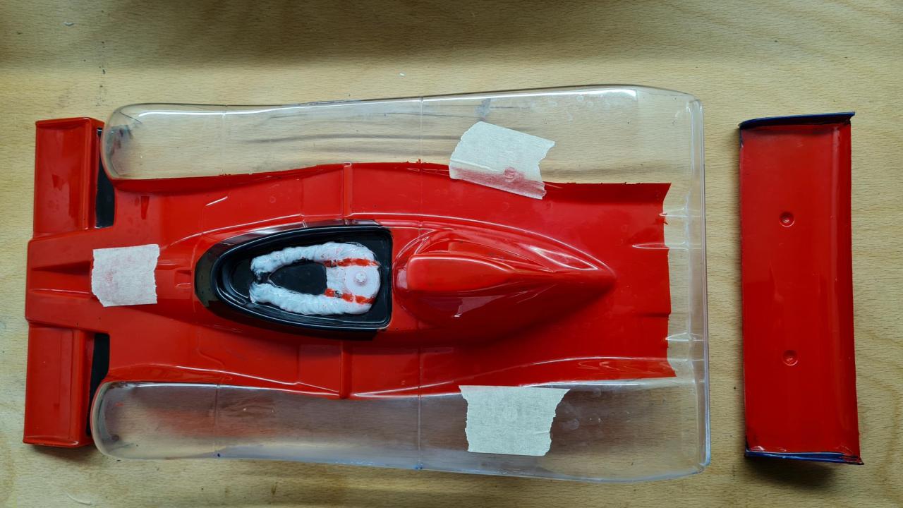

La macchina ha tre colori principali che sono bianco, blu e rosso. Ci sono da colorare il pilotino e a parte alettone posteriore. Essendo la carrozzeria in lexan i primi colori da passare sono quelli scuri e quindi parto dal rosso, passo al blu per finire con il bianco. Pilotino ed alettone sono pitturati per primi. Ecco alcune immagini del lavoro in corso per la carrozzeria. |

Nell'ultima foto si vede il risultato della riparazione fatta alla fiancata destra con la colla a raggi UV il punto da riparare era ostico perchè era un angolo, la rottura era pessima perchè i bordi nn combaciavano ed erano seghettati, la vernice ha fatto fatica a prendere mordente sulla colla e ho dovuto lavorarla con carta abrasiva da mille...ma alla fine il risultato è passabile |
