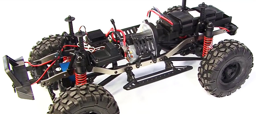

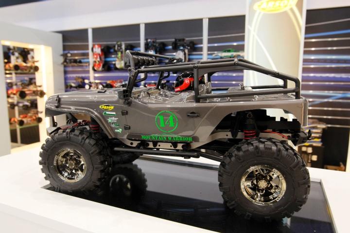

Cosa ne pensate di questo modello della Carson?
Carson ha qualcosa a vedere con Tamiya?
Crawler - Scaler 1:10 prodotto dalla Carson codice 500404098 MC-10 MOUNTAIN WARRIOR 2.4 GHz RTR

Carson è un produttore tedesco che realizza tra le altre cose numerosi accessori compatibili per i modelli Tamiya come motori elettrici, cuscinetti a sfere e, in particolare, rimorchi (trailers) 1:14 per i camion. Per questo motivo i prodotti Carson vengono spesso associati nei cataloghi a quelli Tamiya ma si tratta solamente di una operazione commerciale del distributore tedesco Dickie.
Quanto allo scaler, non l'ho mai visto dal vivo; mi sembra un po' troppo "plasticoso". Questo genere di telai sta diventando come gli smartphone: ognuno produce il suo.
Non è un male, anzi, ben vengano!

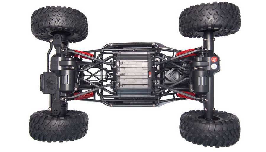

Plasticoso di sicuro, ma ci sono delle soluzioni interessanti.
Bisogna capire se il rapporto qualità/prezzo valga la pena.
A questo prezzo ovviamente no!
Online si trovano spesso offerte che vale la pena di prendere per cannibalizzarle alla ricerca di pezzi interessanti, come questa per esempio:
https://www.der-schweighofer.it/Crawler-ERUCA-a215422
In questo caso i due motori sono montati direttamente sui ponti e per costruire qualcosa di insolito potrebbero andare bene se consideriamo il prezzo irrisorio.

secondo me invece questi sono proprio i prodotti da cui stare alla larga.
motori sottodimensionati che non utilizzeresti da nessun altra parte.
Ponti che sono inutilizzabili per farci uno scaler normale (hanno il motore sull'assale)
gomme di plastica, cerchi probabilmente non compatibili con nessun altra meccanica, e magari anche elettronica con regolatore e ricevente integrati, così sei proprio a posto..
insomma, più che recuperarci pezzi utili va bene da usare così com'è, ma considerando che è un giocattolo.
spenderci soldi per migliorarlo non ha senso, e utilizzarlo in manifestazioni scaler probabilmente è pure impossibile per via della meccanica vietata in quel tipo di percorsi (sempre ammesso che su tali percorsi un mezzo del genere possa destreggiarsi..)

I ponti con motore incorporato comunque mi intrigano perché lasciano spazio a molte soluzioni. D'altronde i camion movimento terra da cava, quelli di grandi dimensioni, si basano su un generatore di corrente e trasmissioni elettriche direttamente sulle ruote perché nessun cardano reggerebbe lo sforzo.

dipende da che mezzo vuoi farci.
sui normali veicoli uno dei motivi per cui hanno abbandonato i ponti rigidi è perchè aumentano le masse non sospese.
figurati se sul ponte ci piazzi pure il motore..
