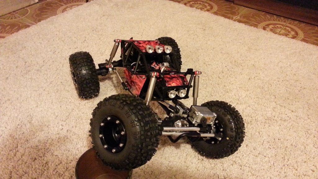

Ahahahahah ho dato un nome assurdo alla mia R1.
L'ho presa due anni fa, l'ho usata un po', poi è finita nell'armadio e ultimamente ho deciso di darle nuova vita.
L'ho resa più veloce di prima, passando da un 3300kv a un 3400kv e da 9 denti a 13. L'ho assettata un pochino, perdendo un po' di twist ma considerando l'uso che voglio farne, mi sembra buono. Uso: rock buggy abbastanza veloce, buon controllo alle basse velocità, buone doti di arrampicata non estrema, diciamo, un veloce sul misto ecco...
Le ho dato la luce (ahahahah) 5 led, devo ancora mettere un bec esterno, per i led e per il servo esoso, 30kg di coppia (penso di cambiarlo, anche se il case sta davvero bene).
L'ho montata in parte qualche giorno fa e il resto da stamattina a quasi stasera.
Ovviamente devo ancora provarla, nel frattempo vi metto qualche foto, sperando vi piaccia ;) ;)

Grazie ;)
Le fiamme sono adesivi in vinile. Le fiamme sono molto vive, le foto le smontano molto, dopo provo a fare un paio di foto con una luce decente.
Devo montare un bec esterno per luci e servo, speravo bastasse quello dell'esc ma non è così, credo sia colpa del servo, non delle luci.
L'ho provato solo qui a casa, corridoio e salotto. E' controllabilissimo a bassissime velocità ma appena sfioro il gas è come se saltasse, accelera di brutto. Posso regolare l'esc ma qui al chiuso non ha senso.
Gli ammo son stupendamente morbidi, lo chassis sembra quasi appeso, immagino legga bene il terreno ma qui non lo posso provare al momento.

Ho fatto qualche foto con una luce migliore, qua sembra meno radica eheh ;)
Ora devo ordinare qualche Bec esterno e gli hub posteriori in alluminio, che già avevo, ma rovinati dalla distruzione dei cuscinetti a sfera .... se volete una R1, ... cambiateli, non usate quelli Gmade, sono i peggiori cuscinetti che ho mai visto in vita mia !!! Ne ho rotti almeno una decina !!!! Hanno risparmiato sui cuscinetti e sulle viti, a croce e non estremamente robuste .... per il resto non ho proprio niente da dire su questa marca.

Mi piace molto anche a me, sono contento, ovviamente dovrò lavorarci un pochino per farla andar bene, provarla insomma, magari son fortunato e già così come la immaginavo se la cava bene, chissà.
Però prima attendo il Bec esterno, questo servo Savox succhia che è brutale, dopo 2-3 minuti che va l'auto si blocca e i led della centralina lampeggiano, non ci sta dietro.
Ho provato pure a mettere un ulteriore condensatore, ma la cosa non si risolve, poi sarebbe un palliativo, un bec esterno è il top. Lo vernicio di nero così non si nota troppo ;)
