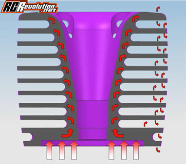

Salve ragazzi ho intrapreso da poco questo hobby, scusate l'ignoranza ma se lo sapessi non ve lo chiederei, cosa cambia tra una testa alte ed una bassa?

semplicemente la superficie a contatto con l'aria e quindi la quantità di calore liberata per raffreddarsi, poi se un motore deve avere la testata più alta o più bassa lo decide chi lo progetta

ma cambia qualcosa con le prestazioni, potresti spiegarmi

un motore meglio raffreddato meglio è!!!!

quando è più raffreddato il motore non raggiunge gradi eccessivi di surriscaldamento e quindi se è raffredato bene il motore non rischi di grippare...

Se dissipatore e sottotesta non ci accoppiano bene non c'è trasmissione del calore per conduzione, hai il dissipatore freddo ma contemporaneamente friggi il motore, occhio quindi che le superfici si sposino bene.
