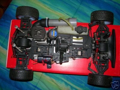

Salve, penso allora di chiedere alle persone giuste...
Nella foto che accludo manca qualcosa...
E il tubo depressione xchè è messo così?

una mantua anche quella, la amika. Ce la ho avuta come prima carretina, fedele e duratura! ;) se noti nella foto alla macchina manca il terminale e quel tubetto andrebbe dal terminale al serbatoio.. ma sulla amika non ha assolutamente senso:
1) quel serbatoio non ha chiusura ermetica, dopo pokissimo la molla si snerva e il tappo si solleva un poco, facendo sì che il lavoro della presa di pressione sullo scarico si annulli.
2) quello è un motore originale che ti davano in kit base, quindi non ha assolutamente bisogno che ci sia una presa fi pressione.

No, ho una saltafossi 1/8 ed un monster... è da poco che coltivo questo hobby...
Avevo visto qualcosa del genere su di un maggiolone xrò aveva uno strano scarico sul dietro.
