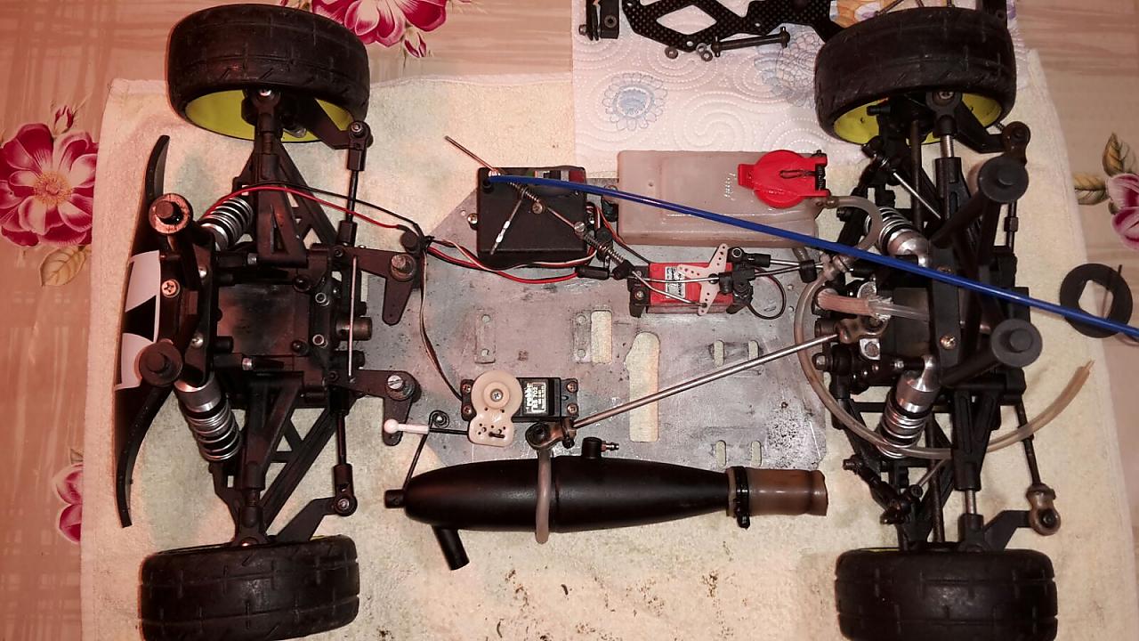

Ciao a tutti! Mi presento, sono Alessandro da Bibione (Venezia) e sono nuovo del forum (mi diverto con l'off road con il mio T-Maxx). Mio suocero Franco, aeremodellista di vecchia data, ha però scovato/recuperato un modello 1/8 on-road 4WD degli anni 90 o primi anni del 2000, senza carrozzeria, e nel risistemarlo ci siamo appassionati tantissimo! La macchina in questione monta un motore OPS .21 da 3,5cc (avviamento con cassetta e ruota gommata), corona frizione 14T telaio in alluminio da 3,5mm, differenziale centrale in ottone, differenziali ant./post. con scatola cubica in plastica e doppio freno a ferodo in linea. Ignoriamo la marca ed il modello. Nessuna scritta/dicitura presente (se non sul motore OPS Pro). Pare esclusa la possibilità che sia una Mantua. Qualcuno la riconosce??? L'auto, una volta ripulita, risistemata e carburata ha saputo peraltro dare moltissime soddisfazioni su strada. Purtroppo si è usurata la corona in plastica a 54 denti modulo 1, elemento fondamentale della trasmissione. Il problema che la corona risulta essere fusa su di una boccola in alluminio con filetto interno contrario (vedi foto, diametro foro interno 10,8 mm). Non ne veniamo a capo. Diversi negozianti non hanno mai visto qualcosa del genere. Non sappiamo dove reperire il ricambio. Vi ringrazio anticipatamente per l'aiuto che potrete darci! |

..il modello è una Tag Models Booster.
