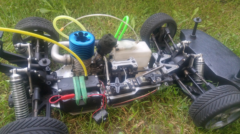

Salve ragazzi, ho appena acquistato questo modellino a scoppio usato, e volevo sapere se qualcuno riusciva ad indicarmi la marca/modello di questo, non riuscendo io a trovarla Sono completamente nuovo a questo mondo, e volevo alcune informazioni, come ad esempio dove fissare la molla dello sterzo, che come vedete è mollata Ah, come ultima cosa volevo sapere cosa devo fare per la prima accensione del motore, sapendo che è ferma da parecchio tempo (accorgimenti sul motore etc.) Grazie |

la molla levala sullo sterzo non serve. lava il serbatoio e il motore con della miscela nuova per levare bene residui di quella vecchia. cambio candela e via. io cambierei anche il filtro quello li mi pare malconcio. se te la senti aprirei il motore per verificare come e' messo e per pulirlo ammodo...ma se non te la senti basta cosi... speriamo bene☺ federico | |

io c'ho giocato abbastanza con la crono expert e andava anche decentemente ma ti parlo di un decennio addietro. le molle mi paiono scarsine per essere configurata come una rally game. | |

dipende sopratutto da cosa devi farci !... se la devi usare ogni tanto in piazzale per toglierti lo sfizio dell'automodello dinamico, va piu che bene. se devi fare delle gare e competere ovviamente no. ma membra che tu sia il primo caso che ho descritto. le gomme sono delle vecchissime lg, ed il motore è un vecchissimo rossi. vecchissimi nel senso che è roba di 10 o forse 15 anni fa e piu......ma cmq mi sembra che sia stata usata poco poco quindi è una roba nuova ma vintage |

Hai colto in pieno, l'ho presa solo per entrare in questo mondo e quindi girarci nel parcheggio dietro casa Poi ovviamente se l'hobby mi prende col tempo ne prenderò una migliore | ||
