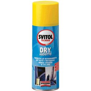

un'ultima cosa... nel manuale molti componenti per esempio i bicchierini mi dice di oliarli.. quale tipo di olio uso? grazie!!

Per esperienza, prima facevo turing.
Se parli dei bicchierini dove da il semiasse e meglio di no, perche poi essendo unti raccolgono polvere e sebbiolina che per attrito te li rovinerà.
Io usavo per i bicchierini che su pulege ed anche sulle cinchie un lubrificante asciutto per cerniere di vestiti.
