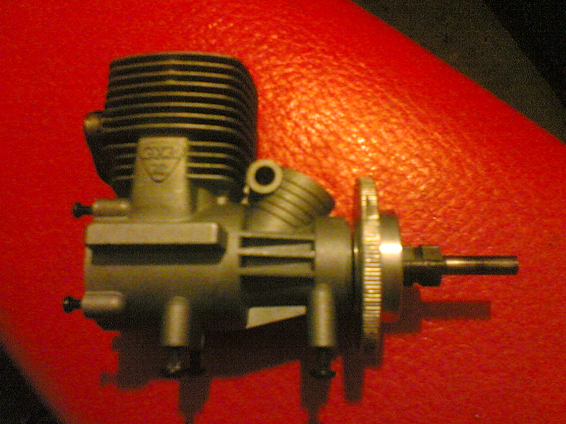

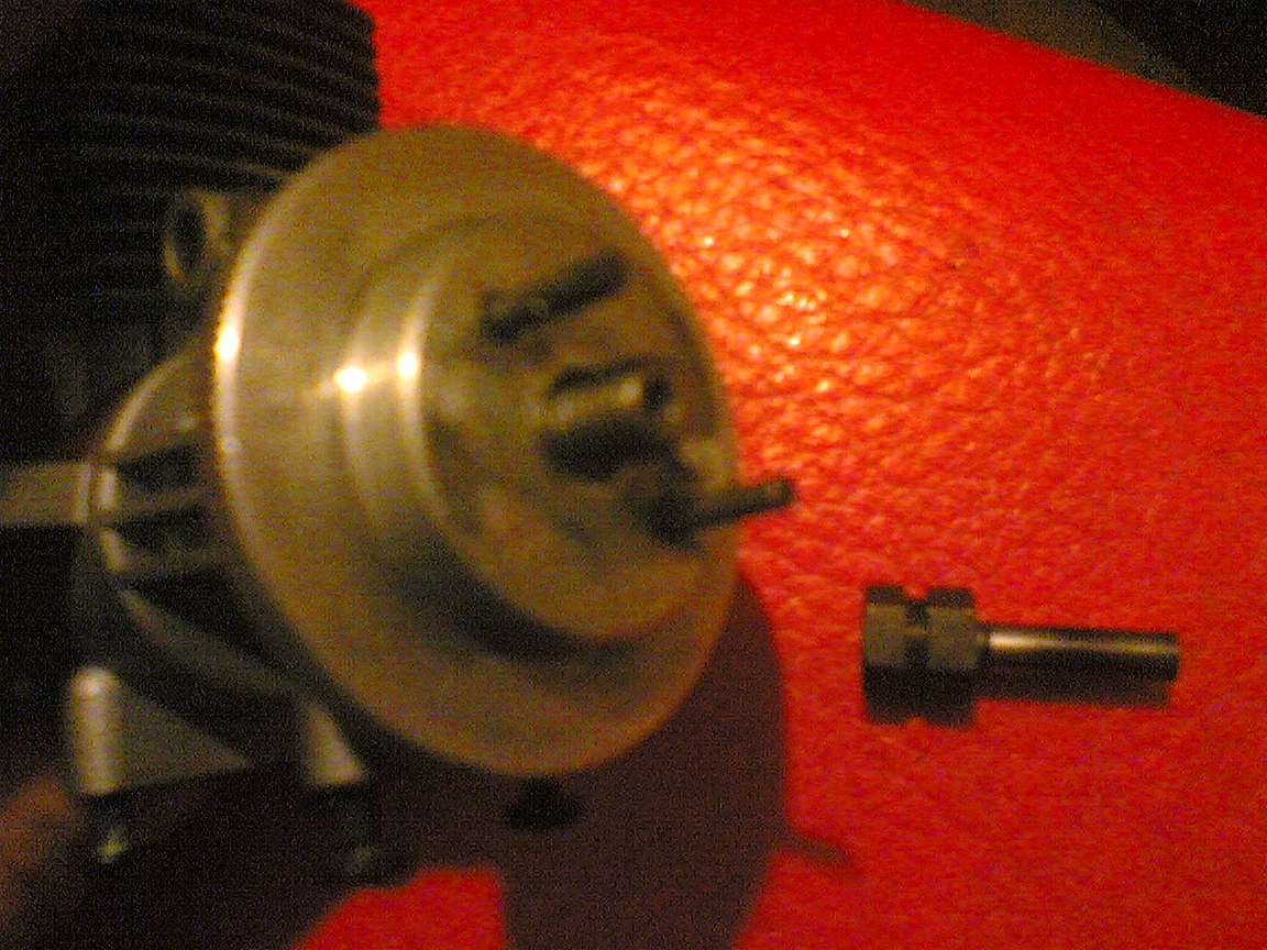

Originalmente inviato da mantuaboy Visualizza messaggio
sul mio novarossi 3.5 rally ci sono (misurati col righello) circa 3.2\3.3 cm di albero partendo dalla fine del carter. Prova a misurare il tuo
Il mio dal fine del carter alla fine dell'albero docìve c'è il filetto ci sono circa 1,7 cm.... se aggiungi l'altra parte arriva fino a 4 cm!! guarda le foto...
Motore kyosho inferno gt-foto-182-.jpg   Motore kyosho inferno gt-foto-181-.jpg   Motore kyosho inferno gt-foto-180-.jpg
salas9 non è collegato   Rispondi citando
Vecchio 18 gennaio 09, 20:53   #6 (permalink)  Top
Data registr.: 06-07-2008
Messaggi: 4.524
effettivamente è un po lungo...dovresti tagliare l'albero di quello nuovo e attaccargli un pezzo come quello. Comunque ora che ci penso non so se puoi metterci un motore nuovo perchè quelli kyosho mi sembra che si attacchino direttamente al telaio, invece quelli normali sono su un castelletto. Ma non sono sicuro che non sia fattibile
