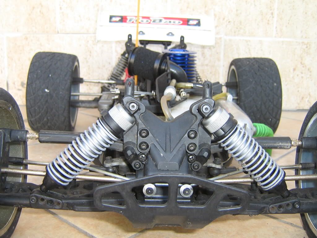

ciao,
finito il rodaggio con il picco factory, sto iniziando a correre un pò...
in primis con gli steli da casa madre la macchina tendeva troppo ad alzarsi d'avanti... poi ho ribassato gli steli x adattare meglio l'assetto al piazzale del rodo...
anche con gli steli ribassati noto che la ruota mi sembra quella esterna si gonfia a mo di palloncino... ho anche cambiato posizione alle gomme ma lo fà lo stesso... con macchina su cassettina se acc un pò si gonfiano tutte e quattro nello stesso modo...
ho messo le stradali phaltline del savy non si gonfia quella esterna ma non mi dà quell'aderenza giusta...
forse che il motore è troppo potente? x essere un truggy ora è un pò troppo veloce... ma questo non credo c'entri con l'aderenza delle ruote...
consigli...

Se hai già abbassato con i grani e spessorato a dovere il precarico dovresti indurire le barre antirollio, poi mi sembra strano sia quella esterna, al massimo quella interna si alza comunque per le gomme che si "gonfiano" è normale se usi quelle da sterrato perchè sono piu morbide di carcassa e con la forza centrifuga fanno quello scherzo.

parli dell'hobao, vero?? cmq x steli intendi gli ammortizzatori??

si parlo degli ammortizzatori... se non erro guardando da dietro è quella di sinistra...
