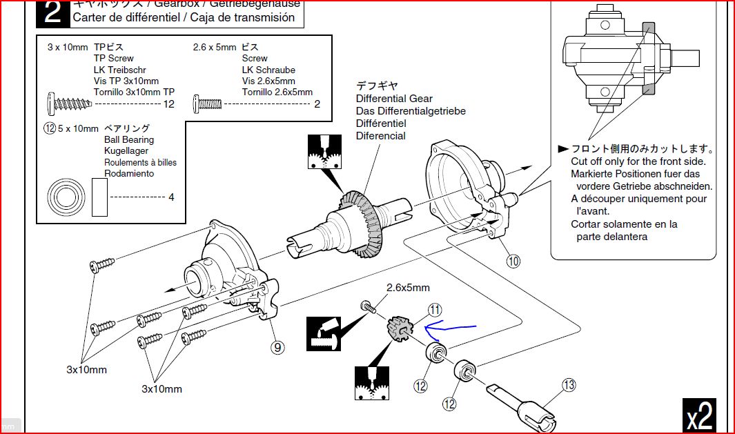

Vecchio 31 dicembre 08, 17:49   #10 (permalink)  Top
Data registr.: 12-08-2006
Messaggi: 3.873
controlla che non sia rotta la conica: freccia blu
newyork non è collegato   Rispondi citando
