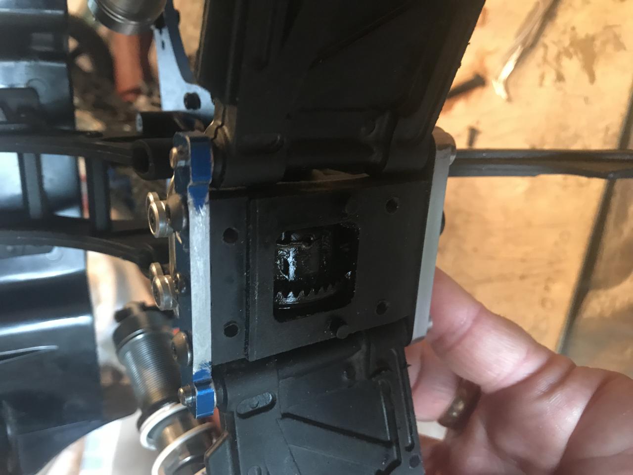

Altre modifiche che ho fatto , i supporti dei braccetti dell sospensioni sono plastica ,e per di più ,non sono ancora disponibili almeno per ora sul sito rlp, quindi pensavo di montare quelli della s8 nsx buggy da competizione che sono in ergal,essendo le scatole che contengono i differenziali uguali pensavo di avere vita facile .... invece no perché lrp ha pensato bene di fare quei supporti 2 mm poi stretti di quelli in plastica del truggy, non si capisce perché .
Inoltre il telaio buggy pur essendo più corto ha due fori rettangolari dove si infilano delle tacche che hanno i supporti in ergal che quelli in plastica non hanno.
Comunque Dando una limatina ai braccetti sostituendo entrambe i supporti , anteriore e posteriore e eliminando da uno dei due supporti la tacca che si incastrerebbe nel telaio sono riuscito a montare il tutto e da una sensazione completamente diversa in fatto di robustezza . Metto qualche che foto .
