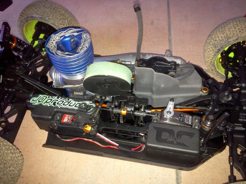

ciao, qualcuno sa dirmi come si fa quel tubetto/filo per aprire il serbatoio?....cioe', esiste un metodo usato da tutti oppure ognuno si arrangia?...qualche idea ce l'ho,non mi pare complicato,ma se c'e' un metodo "standar" mi piacerebbe conoscerlo...io volevo passare un filo elettrico o un normale filo di nylon dentro a un tubetto per la miscela e poi fermarlo dalla parte opposta con qualcosa.
Ecco una foto per capire di cosa parlo:
http://www.modellismo.net/forum/atta...516_191438.jpg

Si fa con due fascette e un pezzo di tubo per miscela.
Si infila la fascetta nella fessura del tappo serbatoio, poi la si chiude totalmente.
Si infila il tubetto miscela nella fascetta.
Si prende l'altra fascetta e l'aggancio lo si aggancia alla fascetta con dentro il tubetto.
Si taglia ciò che avanza.

ottimo,+ veloce d quello che volevo fare io,grazie

Io ho una fascetta e via. Funziona perfetto
