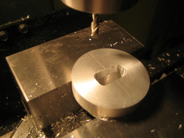

precisamente non lo capito,il tutto stà nel numero di giri che gli fa prendere facendo arrivare il motore in un momento critico!
parlando di marmitte i discoprsi sono un pò complicati!
per fare aderire il laminato di lamiera alla matrice è abbastanza che si calandra il cono leggermente più stretto e già li esso rimane fermo,in più ci si può usare anche le fascette di ferro.
la matrice inoltre a riuscire a fare un cono perfetto ha anche il potere di tenere la tempratura di scioglimento dei due lembi da unire bassa e quindi è più difficile da bucare.

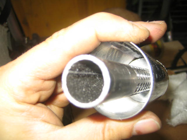

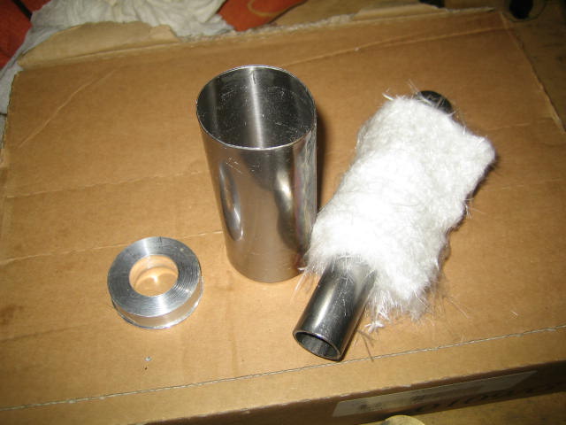

ora manca solo il collettore principale e la marmitta è finita!
questo è il silenziatore è stato molto semplice da costruire...
peter
offroad pantera 1/5 builng special-ofroad-157.jpg   offroad pantera 1/5 builng special-ofroad-158.jpg   offroad pantera 1/5 builng special-ofroad-160.jpg   offroad pantera 1/5 builng special-ofroad-159.jpg   offroad pantera 1/5 builng special-ofroad-162.jpg

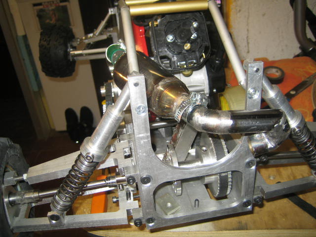

queste invece è montato sul la macchinina.
offroad pantera 1/5 builng special-ofroad-163.jpg   offroad pantera 1/5 builng special-ofroad-164.jpg
