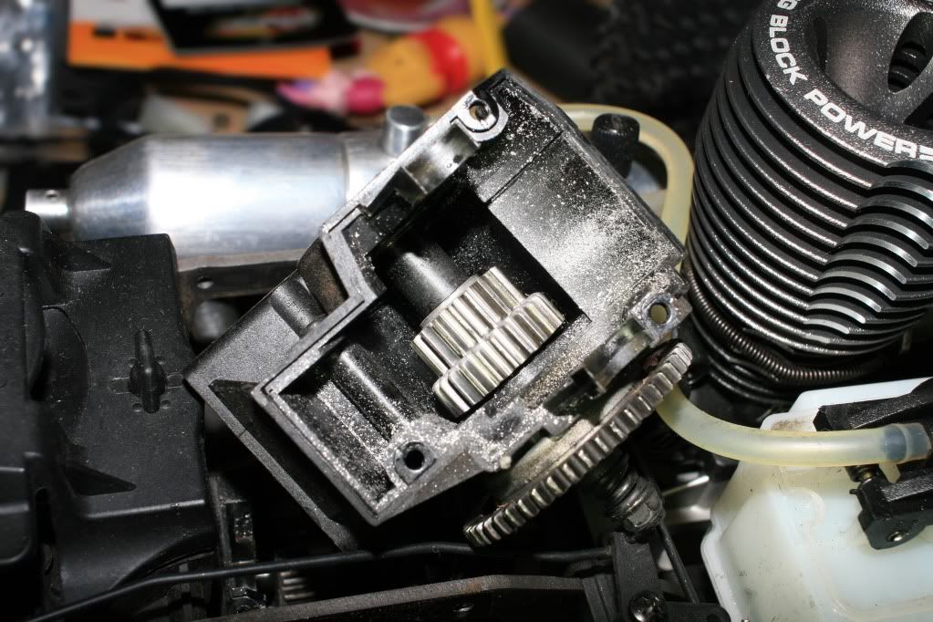

ciao anche il savy ha il pignone semplice xrò il cambio lo può avere a due o a tre marce... tutto dipende dalla scatola con il cambio a due o a tre...

Grazie Francescorosso di aver postato le foto...... mi sa proprio che è come dici tu.......
