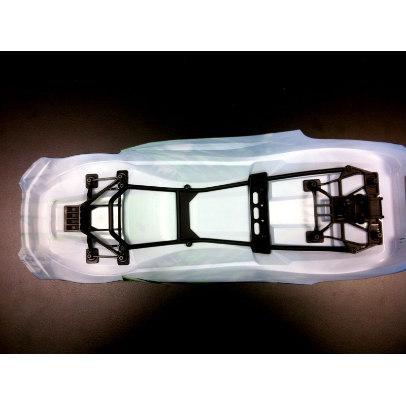

il problema se guardi la carrozzeria del 2.0 noterai che ha un telaio all'interno con degli attacchi particolari , non si fissa più con le forcine classiche ma si incastra nel front e abbassandola si innesta in un supporto e schiacciando una maniglietta si blocca

[attach]carrozzeria e revo 2.0-carrozzeria-erevo-20-verniciata-verde.jpg[/attach]

a vederli dalle foto sembra che tu debba come minimo cambiare i supporti della carrozzeria per mettere quella clipless

si, secondo me non è compatibile senza prendere tutto il sistema di fissaggio. In realtà se ti arrangi anche si riesce ma occorre forare, modificare ecc

Potrebbe provare a rinunciare alle clip e usare il velcro sulle fiancate come molti fanno sul mini...
Non velcro adesivo comune però, dovrebbe cercare il Command 3M "Strisce Appendiquadri": è fenomenale, non c'entra nulla con il velcro comune, è difficile spiegare com'è fatto, bisogna vederlo. Io nel modellismo lo uso un po' per tutto, è estremamente tenace, non teme l'acqua, non si usura, e non viene via nemmeno con le cannonate a meno che non sia tu a volerlo togliere.
