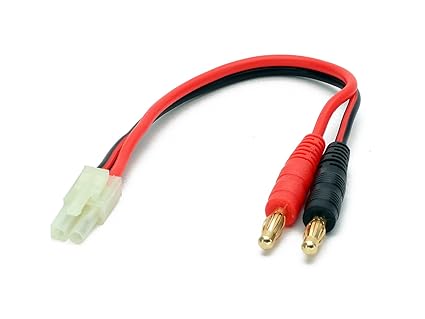

Dimenticavo, prendi anche un cavo come questo per attaccare le tue batterie al carichino qualora non dovesse averlo in scatola; lo dovresti trovare presso un qualsiasi negozio di modellismo.
