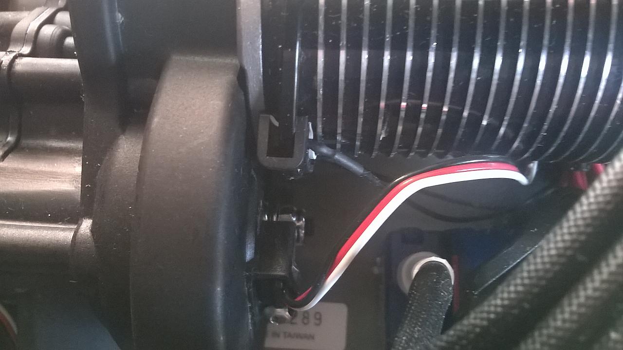

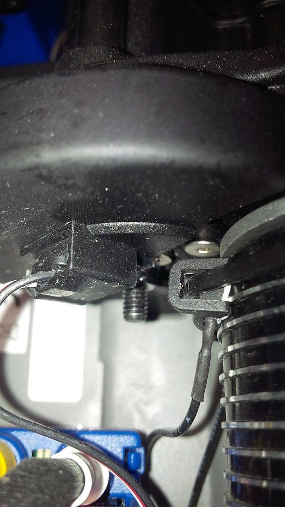

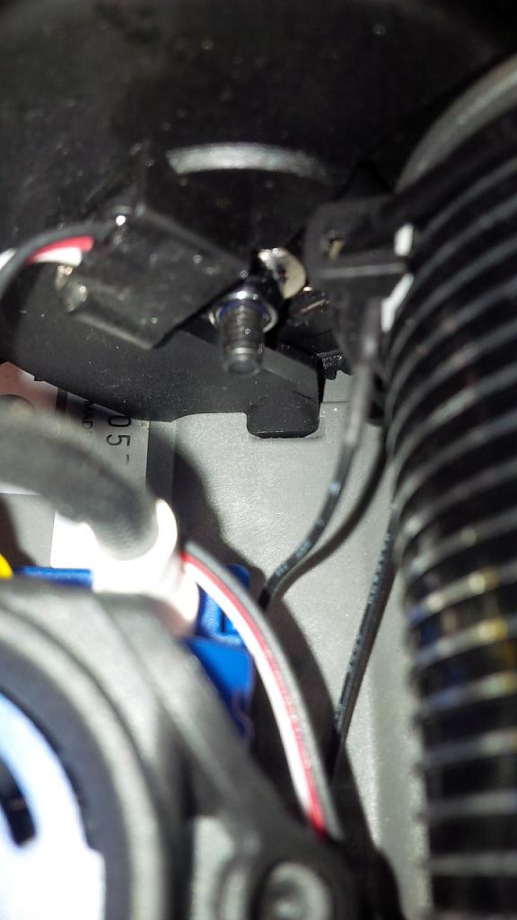

ma i nuovi connettori traxxas non mi sembrano male,gli EC5 sono totalmente waterproof ed entrano nei connettori della e-revo ??? mi sembrano totalmente diversi,di serie e-revo monta il 18 mi consigli un 16 allora ? la frizione se riesco ad inserire immagine e' questa ....[

Originalmente inviato da larazaa Visualizza messaggio
Allegato 320708
Allegato 320709
Allegato 320710
Quello in foto è il dado che regola la durezza della frizione. Stringi al massimo e poi allenta di mezzo giro

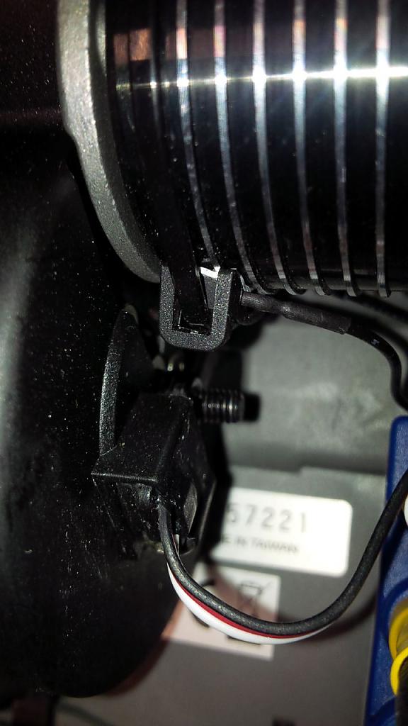

il mio dado invece risulta cosi .......

ma come mai si e' stretta da salo quella vite usando la macchinina ???

ma cosi mi sembra stretto al massimo quella del mio amico il problema che si e' stretta da sola lolllll ??? la mia e' quella sotto pero' sono sincero non lo ancora usata con le lipo
