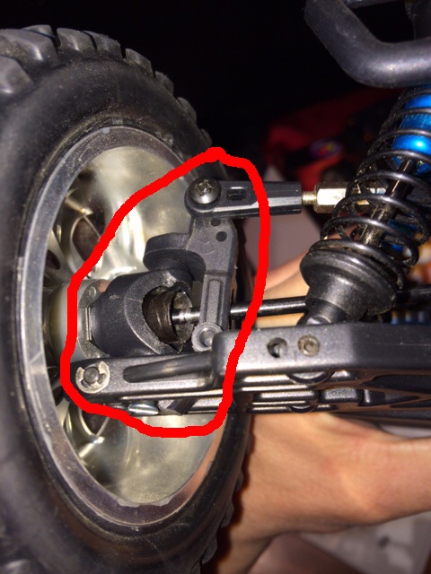

Ciao ragazzi ho una monster truck scala 1/10 motore brusless ogni volta che si cappotta
si stacca la vite sotto del braccetto che tiene il perno di trasmissione e perdo sempre la vite e la relativa brucola e la ruota di conseguenza si storta ho notato tra l'altro che la vite si avvita in un foro neanche filettato.
Soluzione? Credete che potrei risolvere la situazione con la sostituzione di alcuni pezzi in ergal?
Grazie saluti
Roberto

Scusa hsp moster truck 1/10 con doppi ammortizzatori

Visto Simone la vite sotto mi esce sempre
Grazie ciao

Hai provato con frena.filetti? Quelle poche e rare volte che succede sul mio mezzo uso quello

meglio se le parti in ergal le eviti, puoi rischiare solo di far più danni.
se il mezzo non è progettato per quegli oggetti irrigidisci da una parte e indebolisci dall'altra
se il problema è la vite metti una gocciolina di frenafiletti

In pratica é una specie di colla?

se così si può chiamare...! comunque si, ma non fissa permanentemente!

Loctite Threadlocker
non fissa permanente ma io perdevo sempre una vite del conico anteriore sul mio emaxx facendo i salti batti aggi batti domani vai a capire la.pedevo sempre con quello che io cmq lo uso anche per lavoro o risolto il.problema

Tecnicamente agisce come una colla ma è molto più efficace con la voterai in quanto crea una sorta di superficie solida tra la vite ed il foro in questione...non ti preoccupare metti una quantità leggera e la vite non si svita più...molto usato anche sui grani dei pignoni..
